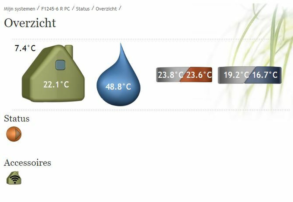

Goeieavond allemaal!
ik heb hier op het forum al enkele avonden wat leesvoer gehad en al contact opgenomen met Nibe service dienst maar ik geraak er niet uit.
Hieronder de situatie geschetst:
Nieuwbouwwoning sinds mei 2020 met een Nibe FC1245-6 PC, totale vloeropp 170m² waarvan 60m² (1ste verdieping) volledig uit staat met thermostaten. Wat me opvalt is dat de pomp momenteel al 9653 compressorstarts heeft gehad, bedrijfstijd compressor 3097h, verhouding is >3.
- Graadminuten staat op -60, deze recent naar -90 gezet.
- Stooklijn staat op 3
- Buitentemp is +/- 8°C, binnentemperatuur is 22°C maar de vloer voelt niet gezellig warm aan.
- Instelling ruimtesensor 1.9.4 staat momenteel uit.
- Instelling modus auto 4.9.2 start koeling: 21°C, stop verwarming: 17°C, stop bijverwarming: 0°C, filtertijd: 8 uren.
- Alle kringen op het gelijkvloers aan de collector staan volledig open, flow meter geeft wel maar 2 l/min aan.
- Pompsnelheid cv systeem 5.1.11 staat op auto, snelheid in wachtm. staat op 30%.
Aanvoertemp: 23.6 °C (BT2)
Retourtemp: 23.8 °C (EB100-EP14-BT3)
Berekende aanvoer temp: 25,5°C (S1)
Graadminuten tellen toch vrij snel af van 0 naar -90
Afbeeldingslocatie: https://tweakers.net/i/8yd7PcB75S7cNoVcjxUZtguSBuA=/full-fit-in/4920x3264/filters:max_bytes(3145728):no_upscale():strip_icc():fill(white):strip_exif()/f/image/A26WiBUiMjrJW0zsrqprYMhJ.jpg?f=user_large
Wat zie ik hier over het hoofd?
Alvast bedankt voor jullie hulp!

Ik denk dat je over het hoofd ziet dat dit een aan/uit warmtepomp is, en dus altijd zijn volle vermogen levert. Zit er een buffervat in het systeem?

Klopt, dit is een aan/uit pomp, enkel het intern buffervat van 180 liter. Verder nog 2 kleine drukvatjes, één voor de CV en één voor de bronpomp. Volgens Nibe zou de verhouding van aantal starts en draaiuren ook aan de hoge kant zitten, vandaar mijn ongerustheid hier in.

@Kleinesjasses Het is geen buffervat, maar een boilervat - alleen voor sanitair warm water. De 6 kW moeten dus de vloer in kunnen om runs te kunnen maken, maar als het binnen al 22 graden is, dan is er ook bij 25 graden aanvoer nauwelijks afgifte. Is de 22 graden gewenst?

Klopt, de 22°C is de gewenste binnentemperatuur. Wat ik niet goed begrijp is dat de aanvoer en retour bijna hetzelfde is : 23,8°C / 23,6°C en boven de gevraagde 22°C is waarom de pomp dan nog elk uur moet aanslaan als er "zo weinig" verliezen zijn :?

Hij gaat elk uur een paar minuten aan om de aanvoer 25 graden te maken, dan slaat hij uit waardoor aanvoer en retour temperatuur gelijk worden en het hele systeem weer afkoelt tot 22-23 graden.
Ik denk dat het systeem niet is ingesteld op een binnentemperatuur van 22 graden, maar op 20 bijv. Scheelt de helft in de afgifte. Misschien eens proberen de stooklijn anders in te stellen - ik heb zelf geen ervaring met een NIBE maar als deze wat hoger staat dan gaat hij minder vaak, maar wat langer aan - en op wat hogere temperaturen. Voelt de vloer af en toe ook nog eens 'aangenaam' aan. Verder accepteren dat hij relatief veel starts maakt, dat is het nadeel van een aan/uit warmtepomp zonder buffer. Maar een beetje warmtepomp kan wel 100.000 starts aan, ben je toch al weer 30 jaar verder. Andere warmtepompen gaan weer stuk op draaiuren moet je maar denken - daar heb jij geen last van zo.

vraagje: wat voor bron gebruik je? Het valt mij op dat de brontemperatuur erg hoog is. Ik kan me voorstellen dat de WP uitschakelt bij te snel hoog oplopen van de compressor-druk, zeker bij lage temperatuurafgifte.

Wat bedoel je juist met bron? Dit is met een putboring

Het probleem is dat de WP zijn warmte niet kwijt kan. Heb je dat inmiddels opgelost ?
Je zult alle groepen in je huis moeten laten meedoen, de zoneregeling is hier de boosdoener. Zorg dat je voldoende flow haalt, het werkt allemaal beter met bv 20 liter per minut dan met 10.
