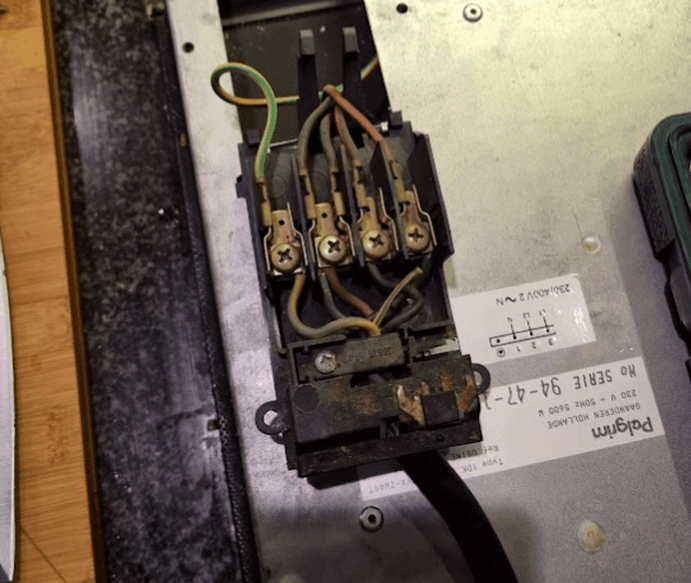

Momenteel hebben wij een (hele oude) Pelgrim IDK 825 inductiekookplaat. Dit is een kookplaat van 5600W die in de meterkast op een kookgroep zit aangesloten. Nu werkt alleen één kant nog maar nauwelijks en zijn wij dus aan het kijken naar een andere inductiekookplaat. Het aansluiten lijkt mij niet bijzonder ingewikkeld, maar ik kom er toch niet helemaal uit. Ik heb namelijk mijn twijfels over hoe het nu zit aangesloten en of dat veilig is.
De kookgroep in de meterkast
Afbeeldingslocatie: https://tweakers.net/i/xzc5Ff6gffj_Q86wI7b-jmKEyqw=/full-fit-in/4000x4000/filters:no_upscale():fill(white):strip_exif()/f/image/3KNGWtvkEOr1R1tlG0imWXdZ.png?f=user_large
Afbeeldingslocatie: https://tweakers.net/i/dY71kHbY0onXvM3MaMIKiy7vhMg=/full-fit-in/4000x4000/filters:no_upscale():fill(white):strip_exif()/f/image/IfuarLMq9UULGxf45neAWYeG.png?f=user_large
Afbeeldingslocatie: https://tweakers.net/i/5ZwiAduCRrGosk18fd9MyDNmZ8Y=/full-fit-in/4000x4000/filters:no_upscale():fill(white):strip_exif()/f/image/mCd1m9XXzofHfysDZdcbK3vK.png?f=user_large
Huidige aansluiting
Afbeeldingslocatie: https://tweakers.net/i/PQodE7JGnh4reaLMHM_X2kzJzUM=/full-fit-in/4000x4000/filters:no_upscale():fill(white):strip_exif()/f/image/qvcXTyP7xw1vLkSPkz4RC3pS.png?f=user_large
Afbeeldingslocatie: https://tweakers.net/i/allN1LfZAoxOwHqt6yPruMjsmtk=/x800/filters:strip_exif()/f/image/QUn9KcBee8W7i3ISOMJydYfl.png?f=fotoalbum_large
Ik heb gekeken in de handleidingen van inductiekookplaten van o.a. IKEA en Bosch. En ik denk dat ik daar dan de 2L-1N aansluitschema's van moet gebruiken. Klopt dat? Althans zo zit volgens mij mijn huidige plaat aangesloten. Of moet er toch het e.e.a. aan de installatie aangepast worden?

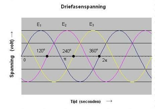

Dat klopt deels. De plaat doet niet zelf aan faseverschuiving.
Bij een driefasenaansluting komen er vanuit het elektriciteitsnet drie fasen binnen. Aangezien dit wisselspanning is volgt de spanning een golfbeweging. De fase van die golf is per fase verschoven:
Afbeeldingslocatie: https://tweakers.net/i/7KWVlhY-TLk0-5INGujzhYTh-iQ=/full-fit-in/4920x3264/filters:max_bytes(3145728):no_upscale():strip_icc():fill(white):strip_exif()/f/image/hugrNiIwJxNvJPcYtJd2kiIc.jpg?f=user_large(https://commons.wikimedia.org/wiki/File:Driefasensysteem.jpg)
Dit zorgt ervoor dat ze allemaal dezelfde nuldraad kunnen delen. Verder is het ook nog zo dat het verschil tussen twee fasen onderling 380-415V is wat voor sommige apparaten nodig is.
Als er dus maar één fase in huis binnenkomt en doorgaat naar de plaat dan kan die daar zelf niet ineens meer fasen van maken.

  • SMSfreakie
ik vind de kookgroep in de groepenkast ook wel byzonder..
het lijkt er op dat de NUL wel met een blanke ader is doorverbonden met beide automaat delen... maar de Fase niet :?

SMSfreakie schreef op donderdag 16 november 2023 @ 19:27:
Dat was een van de redenen van mijn vraag. Wij hadden het gevoel dat er 2 fasen uit de kookgroep komen en maar 1 nul. Of die dan intern zit doorverbonden of hoe ik dat eenvoudig kan controleren weet ik helaas niet.
Edit: wat bedoel je eigenlijk met een blanke ader?

Het lijkt hier alsof er naast de blanke ader aan de onderkant ook nog een horizontaal tussen de faseterminals loopt.
  • sypie
De brug van de fasedraad zit horizontaal tussen de schroeven, kijk maar eens goed. (ja, dat moest ik ook doen)
Ik verbaas me er eigenlijk meer over dat de kookgroep niet achter een aardlek zit.

  • alex3305
  • Laatst online: 09-11 14:09
@skimine @sypie Yes ik heb de brug gespot. Weer wat geleerd. Thanks :D.
@sypie @SMSfreakie De kast is zeker 20 jaar oud, maar ik denk eerder 25 of zelfs 30 jaar. De handleiding van verschillende keukenapparatuur had namelijk data van 1992 of 1993. Ook heb ik nog enkele oorspronkelijke stroomkabels :X

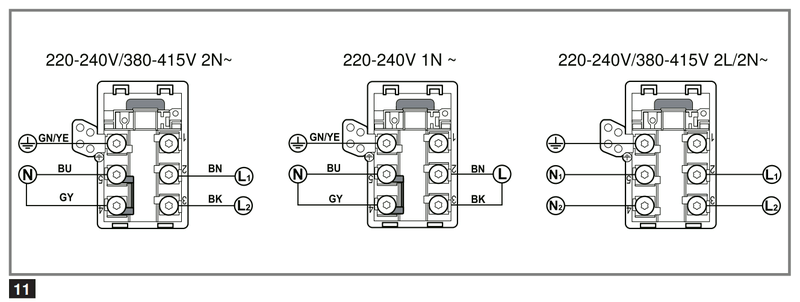

Maar als ik dan bijvoorbeeld een instructie van Bosch (BSH) erbij pak dan zou ik dus gewoon de rechtse moeten hebben?
Afbeeldingslocatie: https://tweakers.net/i/UUgfj-PWSDptEs5Tp0xDPKbIobA=/800x/filters:strip_exif()/f/image/xMTQhbOL7aeEtDgTqO3urD8M.png?f=fotoalbum_large
Tenminste als ik gewoon 2N's had, maar die heb ik dus niet en zou ik eigenlijk een bij moeten trekken.
Man man man. In deze keuken is nog nooit iets eenvoudig gegaan :X.
  • SMSfreakie
alex3305 schreef op donderdag 16 november 2023 @ 22:01:
Ik heb wel dergelijk gereedschap, maar ik zou niet goed weten hoe ik dat zou kunnen meten O-).
Dat is niet zo moeilijk... zelf zou ik de kookgroep "UIT" zetten.. 1 pen van mn duspol op de uitgaande N van de kookgroep zetten, en de andere pen op de ingaande fasedraad van de kookgroep zetten.. resultaat: 230V? schakelt die de N niet..
Vooral met zo'n bijzonder (oude) als die van mij :X.
Correct.. 2x L en 2x N 230~240V

  • devriesjande
  • Laatst online: 23:33
Er zitten twee nuladers in de kabel van de Perilex naar de plaat. Ze zitten op de klem naast de aarde. De kookplaat is altijd verkeerd aangesloten geweest. De twee nuladers hadden afzonderlijk aangesloten moeten worden.
Wel raar dat er maar 1 nul in de meterkast zit aangesloten.
[ Voor 19% gewijzigd door devriesjande op 16-11-2023 23:08 ]

Aangezien we toch zullen moeten koken heb ik toch een nieuwe kookplaat besteld. De uitvoering: Bosch Serie | 6 PIV851FC5E. Vandaag is deze binnengekomen en hebben wij deze aangesloten.
Eerst hebben we de oude kookplaat nog eens grondig bekeken en zijn daar tot de conclusie gekomen dat deze 2L-1N op de kookplaat zat aangesloten. In de perilex stekker zat deze wel netjes 2L-2N aangesloten. Het perilex stopcontact hebben we niet opengehad.
Toen hebben het aansluitschema in de handleiding opgevolgd:
Eerst hebben we het rechtse, Nederlandse schema gevolgd. Wat hier ook werd geadviseerd. Dus 2L-2N. We hebben hiervoor ook de juiste kleuren gebruikt. Toen we de kookplaat echter aansloten op de perilex stekker en de groep inschakelde, functioneerde de linker kookgroep niet. Daar stonden E's in het display en de foutcode was 05 13.
Mijn hypothese was dat de kookplaat nu 2N verwachtte maar eigenlijk 1N kreeg en dus in feite kortsluiting zou maken over de nul. Maar dat er door de lengte van de kabel wel weerstand gemeten werd. Dit zal vast niet helemaal kloppen, maar ik ben dan ook geen elektrospecialist. Daarop hebben we besloten om de plaat aan te sluiten zoals de oude plaat, dus 2L-1N en dus een brug te plaatsen tussen de 2N terminals. Dus het linkse schema in bovenstaande afbeelding. Hierdoor werkte de plaat direct. Ik heb daarna de plaat begrensd op 3.5kW en alles lijkt (veilig) te werken.
Wij willen de installatie op zijn minst nog laten nazien, want buiten dat het werkt heb ik niet bijster veel vertrouwen in de manier waarop het aangesloten zit. Wel vraag ik mij nog af waarom dit werkt? En of de begrenzer van de plaat halen onveilig zou zijn? Ik kan mij namelijk voorstellen dat de inductieplaat zelf 2 fasen maakt waardoor het toch veilig is om te gebruiken.
In ieder geval zijn wij blij dat we weer een beetje normaal kunnen koken. Dus nogmaals bedankt @skimine @SMSfreakie @sypie en @devriesjande voor jullie input.

alex3305 schreef op zondag 19 november 2023 @ 20:44:
Je conclusie klopt helemaal. In feite is de plaat nu op 1 zekering aangesloten. Het vermogen wat 1 fase kan leveren is 16 Ampère bij 230 Volt = 3680 Watt.
Met de begrenzing ingesteld op 3500 Watt kan je de plaat veilig gebruiken.
Overigens werkt de vermogensbeperking goed. De kookplaat beperkt mij in het maken van bepaalde combinaties en functies die het vermogen zouden overschrijden. En als ik de P1 meter in de gaten houdt, dan ga ik zeer zeker niet over de 3.5kW heen. Vooralsnog ben ik dus uit de brand :)

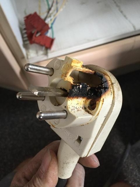

Klopt, dat is dus precies wat het onveilig maakt.
Overigens verbrand waarschijnlijk je Perilex stekker of contactdoos voordat de nulleider het opgeeft. :+
  • alex3305
Xander schreef op dinsdag 21 november 2023 @ 14:45:
Klinkt als geen uitdaging :+
  • Xander
  • Laatst online: 22:51
Xander
Anderen zijn je al voorgegaan gelukkig.
Afbeeldingslocatie: https://tweakers.net/i/zl2Ji54GvJJU2CvSzp1TMatzAgs=/full-fit-in/4920x3264/filters:max_bytes(3145728):no_upscale():strip_icc():fill(white):strip_exif()/f/image/XP67hI3eBMyp1bQMoZVP0H8q.jpg?f=user_large
  • SMSfreakie
die is mooi krokant @Xander
Al heb ik dat ook wel eens gezien bij een aangegoten schuko stekker... stekker die al jaren ingeplugd zat...
404 Signature not found

Ik zal een poging doen om uit te leggen hoe het allemaal kan functioneren met maar één nul.
Ik haal de afbeelding er weer even bij:
Vanwege de faseverschuiving zie je dat op elk punt de optelsom van de spanningen E1 + E2 + E3 = 0.
Stel je hangt aan E1 een lading dan zal de stroom zich gedragen net zoals de spanning. Dus deze neemt toe, bereikt maximum, neemt af, wordt negatief, bereikt minimum, neemt toe, wordt positief en dat herhaalt zich weer.
Als je nou aan elke fase een gelijke lading hangt dan vertonen de stromen hetzelfde effect als de spanningen. Dus als de stroom bij E1 piekt dan is de stroom in zowel E2 als E3 tegenovergesteld én gehalveerd ten opzichte van E1, de optelsom is dus weer 0. Dat betekent dat de stroom dus eerst allemaal door E1 komt en de helft daarvan via E2 en de helft via E3 teruggaat. De nul wordt dan dus niet eens gebruikt.
Als de fasen niet allemaal een gelijke lading hebben of helemaal niet gebruikt worden dan gaat (een deel van) de stroom wel door de nul. Maar aangezien de fasen elkaar dus opheffen kan er nooit meer dan de totale stroom van één fase door de nul heen.
