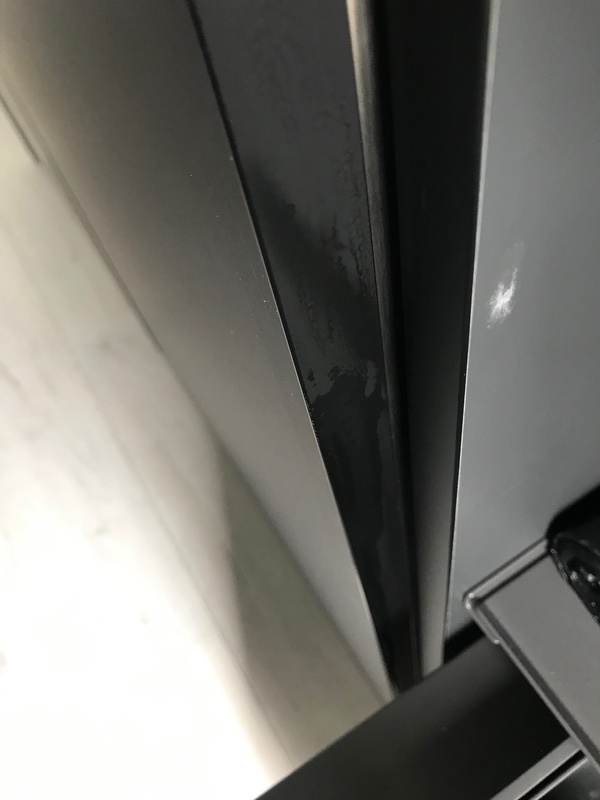

Ik heb een probleem met een nieuwe vaatwasser van Siemens, type SX97T800CE, (iQ700 Volledig geïntegreerde vaatwasser 60 cm XXL (extra hoog) met varioScharnier) die tijdens het programma veel condens produceert op de naastgelegen frontjes en op het frontje zelf. Dit is zo erg dat er aan het eind van het programma plasjes op de grond liggen. De vaatwasser is geplaatst in een nieuwe greeploze keuken met zwarte kastfronten van 2-zijdig FENIX® NTM 0720 Nero Ingo wat bestaat uit een drager van MDF plaatmateriaal dat aan 2-zijden is voorzien van een FENIX® NTM 0720 Nero Ingo HPL. De zijkanten zijn afgewerkt met kantenband van hetzelfde materiaal.
De vaatwasser is door Siemens al 1x vervangen voor een nieuwe vaatwasser van hetzelfde type. Helaas weer hetzelfde probleem. Toen is er een condensatieset geplaatst maar ook dat heeft geen resultaat gehad. Vorige week is er een nieuwe binnendeur geplaatst met nieuwe scharnieren, want de deur bleek niet recht te zijn, echt weer zonder resultaat. Zowel met als zonder teruggeplaatst frontje is er teveel condensvorming tijdens het programma. Het ligt dus niet aan het frontje van de vaatwasser. De vaatwasser staat ook niet tegen een koude buitenmuur en er is geen montagefout gemaakt bij het inbouwen van de vaatwasser.
Siemens weet het nu volgens mij ook niet meer.
Is er iemand die nog een suggestie heeft waar het aan zou kunnen liggen?
Afbeeldingslocatie: https://tweakers.net/i/oiQ_qrhIzH4xTi-0HtoyHavWf1I=/x800/filters:strip_icc():strip_exif()/f/image/JsosgmhBAyhLrcZ1LN0Ds3gY.jpg?f=fotoalbum_large
Afbeeldingslocatie: https://tweakers.net/i/ZljpaiW3OgfDMTYh3PEYNE5-mkE=/x800/filters:strip_icc():strip_exif()/f/image/GYeMqJm9mj2Tr5PBg3wlEzFH.jpg?f=fotoalbum_large
Afbeeldingslocatie: https://tweakers.net/i/dCJGjW4f7ZcfDE36v4jRVIOBd0M=/x800/filters:strip_icc():strip_exif()/f/image/LNo3TiAf4p0dZqew9cCPjWSy.jpg?f=fotoalbum_large

In principe kan het alleen condenseren op zo'n plek als er ergens warme natte lucht uit de vaatwasser ontsnapt.
Gezien de condensatie plek lijkt het idd ergens in de hoek onderaan te ontsnappen?
Het is het eerst zichtbaar aan de bovenkant van de zijfrontjes. Er vormt zich een waas en omdat ik mat zwarte frontjes heb is dit meteen goed te zien als je er met je telefoonverlichting op schijnt. Naarmate dit doorgaat worden het waterdruppels die via de zijkanten van de frontjes naar beneden glijden en op de grond druppelen.
Dan kan het daar iig niet aan liggen. Als het tijdens is, dan is de enige logische conclusie dat de vaatwasser niet afdoende afsluit (of de 'druk' is hoger dan de rubbers kunnen tegenhouden.)

Ik denk dat de afdichting ergens niet OK is: een vaatwasser is over het algemeen spatwaterdicht en ook luchtdicht. Vochtige lucht zou dan ook niet uit de vaatwasser moeten kunnen ontsnappen. Doet het dat wel dan is de afdichting ergens niet OK.
Wellicht met een warmtecamera kijken waar het lek zit (voor je eigen gemoedtoestand), maar ik zou net zo lang garantie claimen tot het verholpen is.

vormen in druppels. Vanwege zwarte keuken en metalen afwerkingen kan condens eerder opgemerkt worden. Condensset geplaatst.
Klant houd in de gaten of dit het probleem verhelpt.
Ik snap dat bij 10cm eruit je geen condens ziet aangezien er dan makkelijker kan vervluchtigen.
Gisteren nog een programma aangezet en condens was wel iets minder maar niet opgelost.
Aangezien ik niet wil dat mijn panalen van de keuken dik worden weet ik niet wat ik nu nog moet doen, nieuwe zal waarschijnlijk zelfde probleem hebben namelijk.
Zou het nog helpen om de keuken leverancier te laten komen en de vaatwasser er uit te laten halen en deze 100% waterpas te laten zetten ofzo als dat nu nog niet het geval is?
