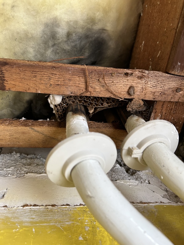

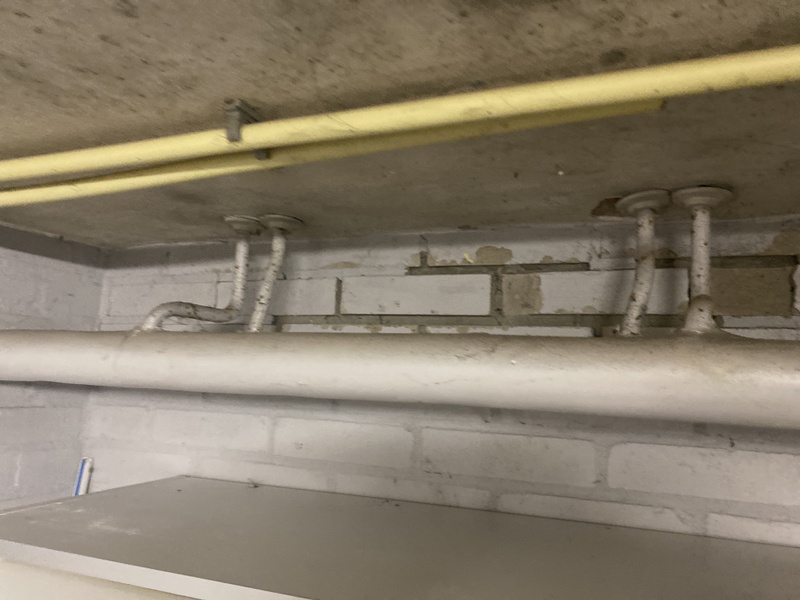

In onze kelder en kruipruimte (bouwjaar 1969j zie ik meerdere leidingen met witte isolatie. Op een enkele plek zie ik ribbelkarton eronder. Op met name Belgische sites wordt wel opgemerkt dat in de pleisterlaag asbest kan zitten. Loodgieter, aannemer en architect geven aan dat ze dit niet kennen: volgens hen is het gewoon gips. Wie weet of het in de betreffende periode ook in Nederland gebruikelijk was hier asbest in te verwerken?

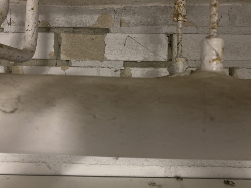

Afbeeldingslocatie: https://tweakers.net/i/hESrYUJfXGWlrEGAV_tV6v9ipsc=/800x/filters:strip_icc():strip_exif()/f/image/hU3eLFuTSgWUCFvMa6rzFSNH.jpg?f=fotoalbum_large
Afbeeldingslocatie: https://tweakers.net/i/mzvkGL1Rm5B4KEr-QTHQudKpfVs=/800x/filters:strip_icc():strip_exif()/f/image/uLUmuDdnfBX0QRCGM8OQJSth.jpg?f=fotoalbum_large
Afbeeldingslocatie: https://tweakers.net/i/A-lR9sW8jkETDPSt9WQ9O9uGcsg=/800x/filters:strip_icc():strip_exif()/f/image/etT9UzSe57naAevP80RoZzkm.jpg?f=fotoalbum_large

Aan deze foto's is niks te zien.
En dat is dus positief, zolang je er niet aan rommelt hoef je je ook geen zorgen te maken of er mogelijk asbest in zou kunnen zitten. Lekker laten zitten, dan is er niks aan de hand.
Er staan in Nederland heel veel huizen waar bij het bouwen op de een of andere manier asbesthoudende materialen zijn verwerkt. Zolang dat asbest geïsoleerd zit (zoals bij jou (mogelijk) het geval is) en er niet aan geschuurd, gezaagd of gerommeld wordt is er geen probleem.

Volgens mij kun je het van buitenaf inderdaad niet zien. Als ik het goed begrijp zit het heel misschien in de gipslaag, maar ik begrijp het nut ervan niet zo goed. Ik blijf me ook afvragen of dit in Nederland veel gedaan werd met asbest.
Meeste van deze isolatie is inderdaad wel intact, maar verderop in de kruipruimte ligt wel een stuk los (papier is losgeraakt en hangt er een beetje los omheen) maar daar ga ik liever niet ter plekke kijken als er een kans is dat het asbest is. ;)

CoNuS schreef op donderdag 16 november 2023 @ 16:19:Meeste van deze isolatie is inderdaad wel intact, maar verderop in de kruipruimte ligt wel een stuk los (papier is losgeraakt en hangt er een beetje los omheen) maar daar ga ik liever niet ter plekke kijken als er een kans is dat het asbest is. ;)
Kijk, en daar zouden we dus graag een foto van hebben, dan krijg je waarschijnlijk een beter advies.
Maar je kunt er ook een stukje afhalen, handschoentjes aan, mondkapje op, in plastic zakje doen en dat laten testen bij een bedrijf. (dit is een voorbeeld, er zijn er ongetwijfeld meer)
