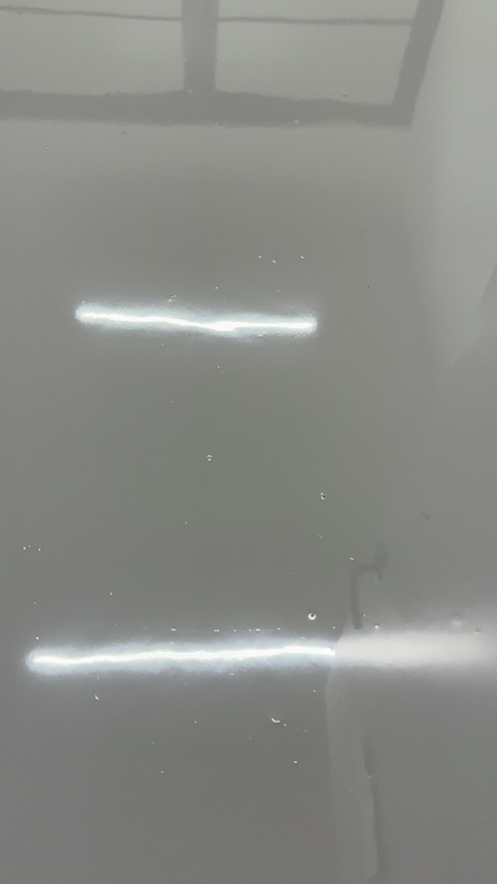

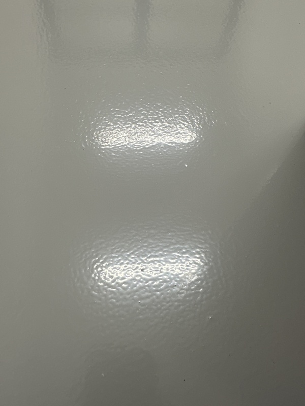

Als je het laat doen, zoek dan wel iemand met goede referenties. Wij zitten nu in dit traject voor onze garage en het is een drama. Ze zijn al 1,5 week iedere dag bezig met 10 vierkante meter.
De epoxy vloer heeft allerlei pitjes. Dit zou komen door de stofdeeltjes in de lucht zegt de leverancier. Ik kan dit niet geloven omdat het echt harde stukjes zijn. Vervolgens de matlak erop welke een sinaasappelhuid heeft gekregen. Ik ben niet handig, maar zelf had ik dit beter gekund.
