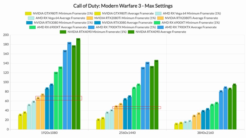

Op welke resolutie speel je? 1080p? 1440p?
Een RTX 3060 Ti is 6 tot 8% trager dan een RTX 2080 Ti: https://www.tomshardware.com/reviews/gpu-hierarchy,4388.html
Ik heb de positionering van je GPU tov de rest aangeduid. Bovenkant van de rechthoek is average fps en onderkant is 1% low.
Afbeeldingslocatie: https://tweakers.net/i/Td4HAlYkmUVoEyECz-qLFEPjBBA=/800x/filters:strip_icc():strip_exif()/f/image/YYSoq3F068u79RHCqeh5WGLe.jpg?f=fotoalbum_large
https://www.dsogaming.com...-pc-performance-analysis/
Een RX 7800 XT is 4% trager dan een RX 6900 XT.

Ik speel op 1440p

Dan is naar een RX 7800 XT upgraden voor de helft meer performance in het algemeen en je krijgt dankzij de AMD-bias van Call of Duty nog wat extra performance (van lage 40 fps op max settings naar hoge 80 fps).
