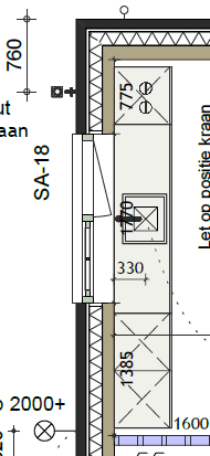

Ik laat in de keuken van mijn nieuwbouwhuis een muur met hoge kasten zetten. Het originele idee was om hier kasten van 240cm hoogte neer te zetten (waardoor het totaal op ~248cm inclusief plint uitkomt). Op basis van voortschrijdend inzicht zet ik hier liever 260cm neer, waardoor de totale hoogte op ~268 cm komt. Mijn plafondhoogte is 275cm. Dit zou ~7cm ruimte boven de kasten over laten, waar er aan één kant twee afzuigventielen boven een kast zitten (zie ook hieronder). De ventilatiepunten kunnen volgens mij niet meer worden aangepast zonder veel gedoe (het plafond - van kanaalplaten - zit er al in ;) ).
  • Is ~7cm vrije ruimte vs plafond genoeg voor afzuiging? Een snelle rekensom zou een doorgang hebben van ongeveer 854 cm²( (62+60)*7 ), dat is natuurlijk ruim meer dan de ~2x75cm² van een dubbel kanaal zelf en ook meer dan de ~180cm² die onder een deur als vrije ruimte moet worden aangehouden. Beide situaties zijn echter natuurlijk niet helemaal vergelijkbaar, maar de enige datapunten die ik kan vinden. Ik kan alleen informatie vinden over de vrije ruimte rond de ventilatie-unit zelf...
  • Ik twijfel ook over het aanbrengen van een koof, zie ook de impressie hieronder. In deze koof kan ik natuurlijk ventilatiegaten aan laten brengen, waardoor ook meteen die ventielen verstopt zijn. Dit zal ook de airflow niet ten goede komen, natuurlijk. Is zoiets mogelijk?
  • Het oordeel van een keukenboer vertrouw ik niet helemaal, en de aannemer is over het algemeen erg terughoudend in dit soort zaken (begrijpelijk, natuurlijk). Vandaar deze vraag hier.
Snede van de bouwtekening:
