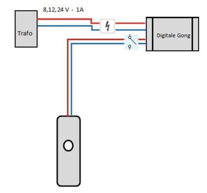

Beste Tweakers,
Ik wil mijn nieuwe Eufy bel bedraad aansluiten met behoud van de digitale gong volgens getoond schema. Dit is trouwens de bestaande situatie zonder Eufy
Gaat dit werken?….graag jullie mening hierover

De truuk die Eufy uithaalt is dat de Eufy knop/camera de stroomkring sluit, waardoor er altijd een beetje stroom loopt, ook door de bel. Dit is niet genoeg om de bel te laten rinkelen, maar wel genoeg om de knop/camera te voeden.
De digitale gong zal waarschijnlijk geen stroom laten lopen die geschikt is om de knop/camera te voeden. Dit gaat dus inderdaad niet werken.

Lijkt mij niet. Als de Eufy op deze manier gevoed wordt betekent het dat de gong continu het signaal krijgt dat hij geluid moet maken. Die stroomkring is immers gesloten.
edit: Eufy geeft in hun FAQ en productschema (even naar beneden scrollen) zelf aan dat het niet compatible is met een (digitale) gong. En dat in de bestaande gong, als je die laat hangen, de boel doorverbonden moet worden om de Eufy van voeding te voorzien en de gong niet continu te activeren.
edit 2: afhankelijk van het specifieke model Eufy (noem je nu niet) is je transformator ook niet krachtig genoeg. Jij hebt, als je schema de werkelijk situatie weergeeft, 24VA aan vermogen (24V x 1A). Veel modellen hebben volgens de site van Eufy minimaal 30VA nodig.

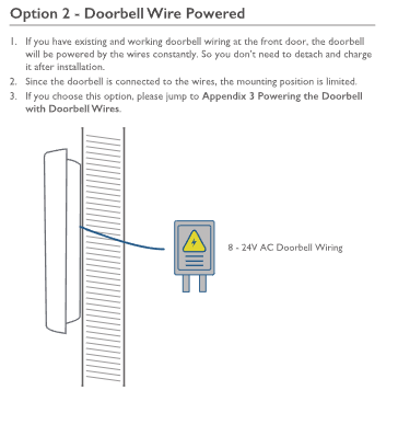

De Video Doorbell 2K (Battery-Powered) staat in het schema waarnaar ik eerder linkte inderdaad met "Built-in Battery (180-day battery life) or Existing Doorbell Wiring (8-24V)" als voedingsvereiste. Terwijl bij andere modellen het volgende staat: "Existing Doorbell Wiring (16-24VAC, 30VA or above)".

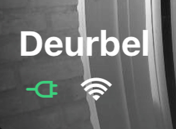

Ik ook, zie je dit (groene) icoon links onderaan in het preview venster?
Afbeeldingslocatie: https://tweakers.net/i/GGGHk1VDBXiwPl_bx7HKdavcAHw=/full-fit-in/4000x4000/filters:no_upscale():fill(white):strip_exif()/f/image/VHErc2LPL5ApeXAUzIlFqT1I.png?f=user_large
Zo niet, dan is hij niet goed aangesloten.
