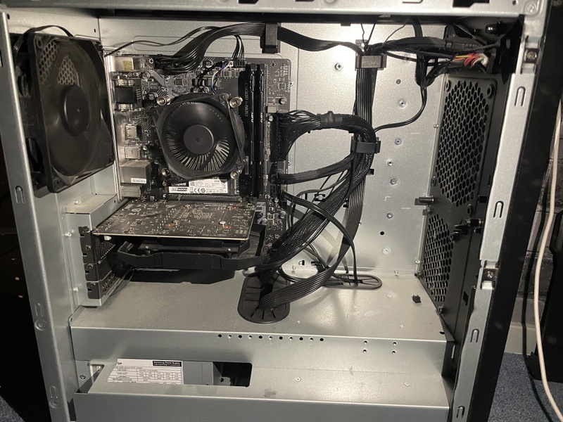

Zoals jullie ook op de bijgevoegde foto kunnen zien heb ik 2 beeldschermen, graag zou ik een game zoals Fifa24 op het 4k beeldscherm vloeient willen spelen, met niet de laagste settings. Voorkeur voor een bepaald merk heb ik niet, zolang de prijs/ kwaliteit maar goed is en het ding zn werk goed doet.

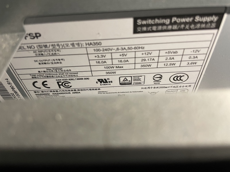

De andere bijgevoegde foto is een foto van de voeding. Ik hoop dat die zo duidelijk is.

Welke aansluitingen zitten aan die voeding? Zitten er wel stekkers aan voor een videokaart?
Zo niet dan ben je beperkt tot videokaarten die geen externe voeding vereisen en daarvan zijn er geen die spellen op 4K vloeiend draaien, tenzij ze 10j oud zijn.

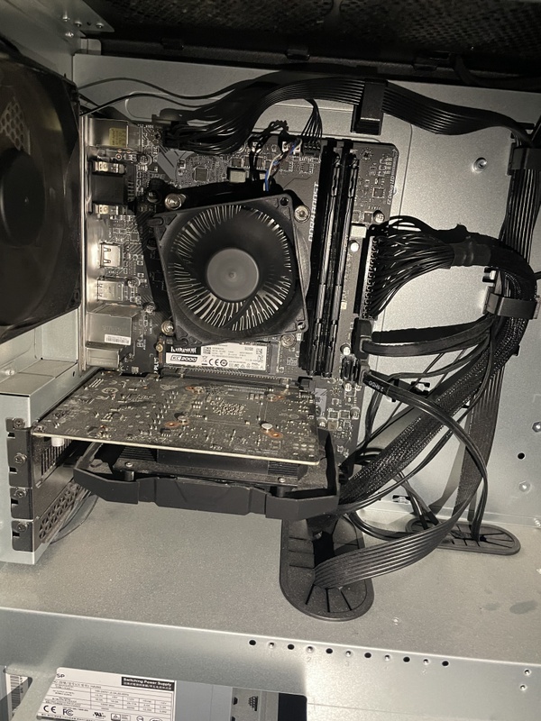

Welke kaart had je op het oog? Hoeveel ruimte heb je in je kast om de kaart kwijt te kunnen? Eigenlijk is bijna elke kaart groter dan de gemiddelde 1050ti.

uitvoering: FSP Hexa 85+ 350W is je voeding. Ding heeft een 6 pin PCI-e. Snelste videokaart zou een RTX 3050 zijn alleen heeft die een nogal slechte prijs/prestatie. RX 6500 XT heeft ook een 6 pin maar deze kaart presteert slecht op PCI-e3.0 van een i5-8500.
uitvoering: FSP Hydro G Pro 650 watt met uitvoering: MSI Radeon RX 6650 XT MECH 2X 8G OC geeft je de beste prijs/prestatie.

In de kast is volgens mij nog ruimte over.
