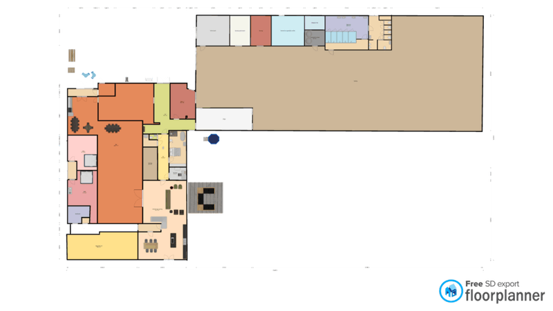

voormalige stelp boerderij met loopstal. Tot 2 jaar terug stonden hier nog 90 koeien. Inmiddels hebben we deze loopstal schoongemaakt, roosters volgestort met beton en er een stallingsruimte van gemaakt. De stalling is een groot succes deze staat inmiddels tot de nog toe vol. In deze zelfde loopstal hebben we een gedeelte ingericht voor een sanitaire en gemeenschappelijke ruimte voor een toekomstige minicamping (25 kampeerplaatsen)
Voor de boerderij hebben we plannen om hier een B&B in te bouwen ende zijkant van de boerderij te verbouwen tot nieuwe privé woonruimte. Hiermee komt ook de huidige woning vrij voor de verhuur.

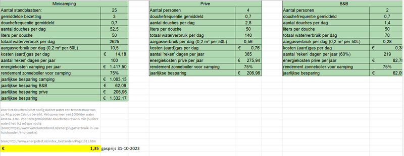

a. Voor de wandclosetcombinatie wordt gebruik gemaakt van een ‘directe spoeling’ systeem van het merk Delabie, TEMPOFLUX 3. Dit systeem heeft een verbruik van 1 l/s, en is voorzien van zelfsluiting na ±7 seconden;
b. De wastafelmengkraan type TEMPOMATIC MIX 4 (Delabie). Deze heeft een instelbaar debiet van 1.4-6l/min, ingesteld op 3 l/min. i. Er wordt gerekend met een debiet van 0.083 l/s (4.98 l/min)
ii. Gebruik: 15 seconden
c. Het douchepaneel SPORTING 2 is gecombineerd met de PREMIX COMPACT thermostatische mengautomaat M 1/2’’ (Delabie) met een aanbevolen debietbereik van 5-20l/min.
i. Er wordt gerekend met een debiet van 0.1 l/sec (6l/min) mengwater
ii. Voor berekeningen aan een koude of warme enkelvoudige of meervoudige uittapleiding naar een douche wordt gerekend met een debiet van 0.05 l/sec koud water of 0.05 l/sec warm water;
iii. Tijdsduur douchen: 5 minuten (300 seconden)
Tappunten:
i. 5x douches
ii. 2x premix compact thermostatische mengautomaat
iii. 4x wastafel
iv. 5x toilet, waarvan 1 MIVA (28/9)
v. Wastafelkraan (koud) in MIVA-toilet
vi. Pisgoot met 2 spoelpunten
vii. Wastafelkraan (koud) in toiletruimte
viii. Chemisch toilet
ix. Algemene ruimte: keukenmengkraan
x. Algemene ruimte: vaatwasser ((1/2’’ slangwartelkraan)
xi. Algemene ruimte: spoelkeuken (buitenzijde technische ruimte)
xii. Camping: 4 tappunten (1/2’’ slangwartelkraan)
Toekomstige woning: aparte groep
Toekomstige uitbreiding B&B en theetuin: aparte groep
Douchetijd : 7 minuten
Gebruik : 3 l/min warmtapwater (50% warm, 50% koud, insteldebiet mengwater 6l/min)
Aantal douches : 5
Verblijftijd douche : 15 minuten (4 douchebeurten per uur)
Verbruik per uur : 7x3x5x4=420 liter per uur.
Zonneboiler is wel een no-brainer. Maar dan.. die is niet altijd meer dan 60 graden. Wat is de ideale manier om na te verwarmen? Daarbij moet het voorraad vat wekelijks thermisch gedesinfecteerd worden. Is de zonneboiler dan wel het meest geschikte apparaat?
Welk of welke warmwatertoestellen raden jullie aan?
En welk apparaat raden jullie aan om de ruimte te verwarmen? Er is vvw aanwezig.

Los van de warmtepomp, is de zonneboiler een no brainer. En die worden heet, zonodig naverwarmen met een propaan/co2 warmtepomp en daarna elektrisch. En overweeg een grijs (regenwater)watersysteem voor de toiletten en schoonmaak.
