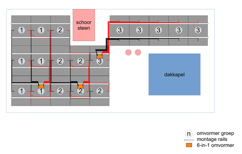

Ik ben al een tijdje bezig met voorbereidingen om zelf zonnepanelen op ons schuine dak te leggen. Daarbij heb ik al veel informatie verzameld maar ik hou nog een paar vragen over waarop ik het antwoord niet kan vinden.
Ik ga werken met Hoymiles omvormers (HMT-2250-6T), dit zijn micro-omvormers met aansluitingen voor 6 panelen.
Daarvoor heb ik een kabelplan gemaakt (zie onderaan), maar wat ik mij afvraag is of ik hier nog rekening moet houden met inductielussen?
Alle voorbeelden die ik hierover zie gaan over serieschakelingen, en de kleinere micro-omvormers hebben hier geen last van. Maar deze micro-omvormer is een soort tussenvorm (wel apart aangesloten maar niet allemaal direct onder het paneel).
In principe denk ik dat een micro-omvormer weinig inductie-risico kent omdat het geen lange serie van panelen is (want ieder paneel heeft zijn eigen kabels naar de omvormer). Maar ja, ín het paneel wordt de lus natuurlijk wel rond gemaakt. Is het dan een risico als ik de plus-kabel langs de ene montagerails laat lopen en de min-kabel langs de andere?
Verder zijn er punten dat je van boven naar beneden moet tussen de rails. De voorbeelden die ik hiervan zie laten de kabels vaak los op het dak liggen (wel enigszins strak natuurlijk maar er zit toch speling in die kabels). Mijn panelen (Jinko JKM435N-54HL4R-B) hebben wel wat gaatjes onder de rand maar nou net niet tussen de montagerails. Dus met tie-wraps kan ik niets beginnen. Ik zat te denken om PVC buis in een soort U of Z-vorm te buigen zodat je die aan de rails vast kunt zetten en je geen slingerende kabels hebt. Is dat een idee, zijn er betere ideeën, of maak ik het mijzelf gewoon te lastig?
Andere suggesties over mijn kabelplan hoor ik trouwens ook graag. De vorm is wat typisch dus er zijn misschien wel betere oplossingen.
(De AC trunk en vereffening heb ik er voor de overzichtelijkheid nog niet in getekend, maar die is vrij simpel).
Ik hoop dat jullie mij wat op weg kunnen helpen met deze laatste vragen, daarna ga ik het dak op :)

Probeer het oppervlak van de lus zo klein mogelijk te maken. Bij elk paneel gelijk de plus en min naar elkaar brengen en samen naar de omvormer brengen.
Het meest rechtse paneel zit op 5 meter afstand. De retour is dat ook maar ligt 1.5m lager. Dat is dus onnodig 7.5m2 oppervlak.

Ok, dus toch. Dank je.
En dan gaan de kabels gewoon "los" van boven naar onder? Dat is telkens een overbrugging van ongeveer 88 cm dus dan gaat dat wat doorhangen denk ik.

Heb je kabelclips overwogen?

Die was ik nog nergens tegen gekomen. Maar dat is inderdaad een stuk fraaier dan gewoon een tie-wrap op de ene rails en dan pas weer op de volgende rails vast zetten (wat je in de meeste video's ziet).
Super tip! Dank je wel.
