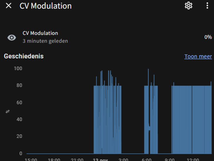

Ik zie in Home Assistant dat onze opentherm ESP ineens de 'juiste' settings denkt te hebben voor een constante temperatuur in huis?
Zie:
Afbeeldingslocatie: https://tweakers.net/i/GCPX0IEgdR0RCxr6uFy2JlQ8vik=/full-fit-in/4000x4000/filters:no_upscale():fill(white):strip_exif()/f/image/pRyG05vnFWjwyWQ3xpXByfFS.png?f=user_large
De gewenste kamertemperatur is 19,5.
En dat blijkt ineens sinds een aardige tijd, dat die daar zo constant op staat. Maar... het gasverbruik lijkt daarbij toe te nemen?
Afbeeldingslocatie: https://tweakers.net/i/j99_eG_R8Xca_l2Djdbq5aGPGZQ=/full-fit-in/4000x4000/filters:no_upscale():fill(white):strip_exif()/f/image/vxdAC8U8DJF6u7zbrSgLvAxB.png?f=user_large
Als dit zo doorgaat komen we op aardig wat gas uit voor ons doen. Temperatuur buiten is ook wel wat lager natuurlijk, maar toch, kijkende naar 't gasverbruik afgelopen dagen (8 nov paste m'n moeder op, die wil het vaak wat warmer hebben):
Afbeeldingslocatie: https://tweakers.net/i/QyFJ4AuwQktehF-tAQ-B396Zjrw=/800x/filters:strip_exif()/f/image/qTERjWUxjRwkfVE1RJdUW916.png?f=fotoalbum_large
Is dit precies hoe opentherm werkt? Is dit dan dat zelflerende? Prima die constante temp, maar dat moet toch zuiniger kunnen dunkt me?

door dit nieuwe patroon is de vlam van de ketel al 171 keer aangegaan in slechts 5 uur tijd. Behoorlijk vaak lijkt mij, en niet echt bevorderlijk voor 't behoud van de ketel?

OpenTherm communiceert de gewenste watertemperatuur naar je ketel, zodat die kan moduleren om die gewenste watertemperatuur te bereiken. In de basis zit daar niets zelflerends in.
Als ik het gedrag zie in het laatste plaatje, is dit een indicatie van een heel zenuwachtige PID regeling die niet (netjes) tot de gevraagde watertemperatuur van 45,1 graden komt. Dan is je verbruik inderdaad niet zoals je wil.
Maarre, een goede PID regeling maken is best een uitdaging - ik denk dat je ook een reality-check bij jezelf moet doen of de Opentherm ESP wel de goede keuze is, als je deze grondbeginselen (nog) niet kent.
