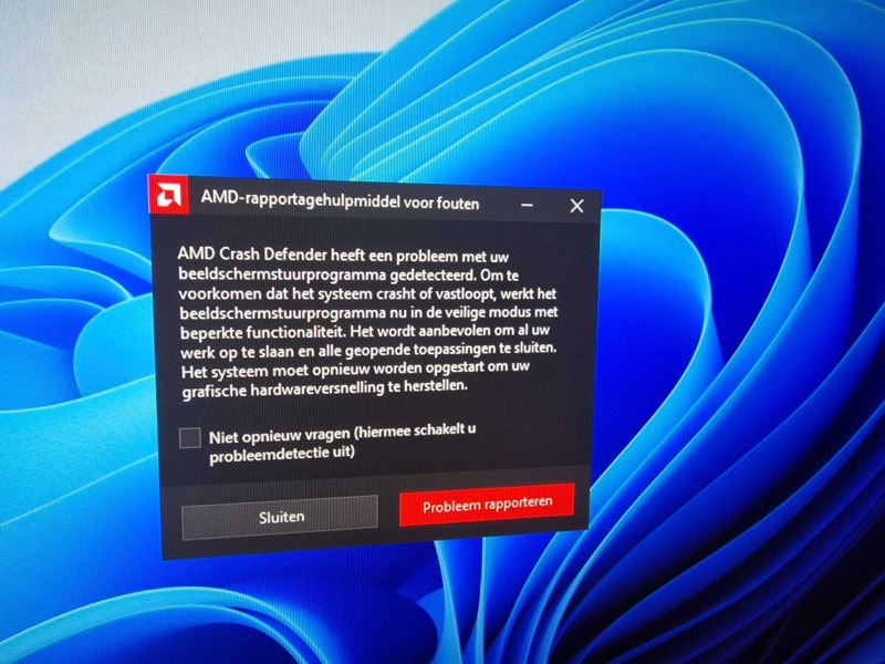

AMD gaf de volgende foutmelding:
Afbeeldingslocatie: https://tweakers.net/i/dfPZqIh8JOOB4XRsu-B2CFrTPsM=/800x/filters:strip_icc():strip_exif()/f/image/xXxcEzrZOmxYYfg0gyBSOodo.jpg?f=fotoalbum_large
Na veel dingen geprobeerd te hebben zoals underclocken van mijn GPU, zonder internet opstarten, drivers opnieuw installeren en het volgende:https://community.amd.com/t5/drivers-software/7900xtx-display-driver-amduw23g-stopped-responding-and-has/m-p/638353. Kon ik het spel nog steeds niet opstarten.
Na veel frustratie zijn wij maar Risk of Rain 2 gaan spelen en dit heb ik 4 uur lang probleemloos en zeer intensief gespeeld toch maar weer Satisfactory opgestart. Het ging helaas meteen weer mis.
