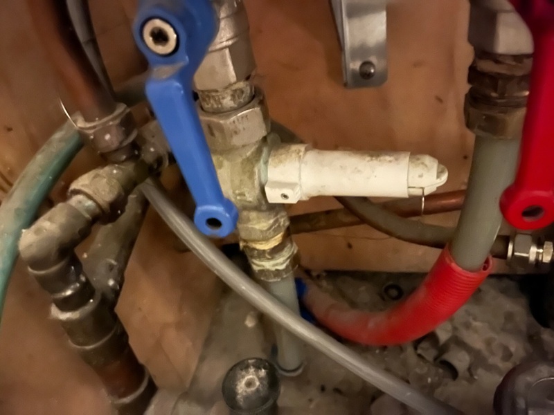

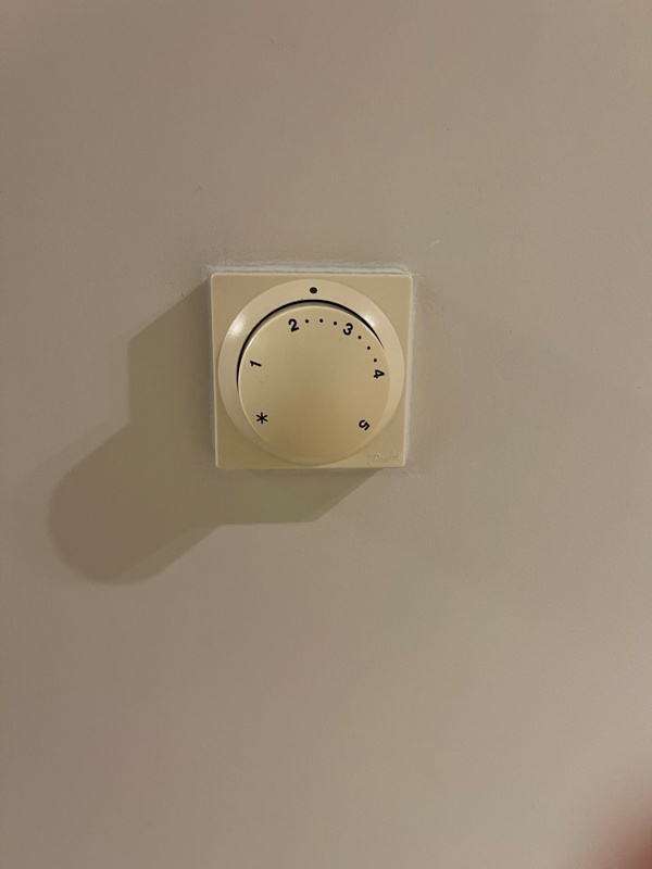

Ik woon in een nieuw huis, hierzo hebben we stadsverwarming die wordt aangestuurd via een centrale klep (is dit het goede woord?).
Deze word aangestuurd door een danfoss thermostaat knop met capillair (https://www.sanitairwinke...and-capillair-5-m-ra-5065)
Afbeeldingslocatie: https://tweakers.net/i/GRK7MtYUL_Wk6ATDZb7qdP66dkQ=/800x/filters:strip_icc():strip_exif()/f/image/25nBSYFBkqz7nAQGv12K1Cvh.jpg?f=fotoalbum_large
Afbeeldingslocatie: https://tweakers.net/i/5yGJqD2zf1T5uxHPt25sM45SXHE=/x800/filters:strip_icc():strip_exif()/f/image/7QdKFlVjHSyNe3Myzi4bZcHo.jpg?f=fotoalbum_large
Afbeeldingslocatie: https://tweakers.net/i/76Kyu-CLbi7lgfxSHOMZBkukaIU=/x800/filters:strip_icc():strip_exif()/f/image/7vv3qThQWA1lGFxB0uuoEIWR.jpg?f=fotoalbum_large
Nu wil ik deze klep aansturen met iets slimmers, het liefst draadloos met een klok en andere settings.
Ik geloof dat dit een danfoss RA aansluiting is?(bevestiging zou fijn zijn) Dus zal ik gewoon een motor moeten kopen van danfoss die hierop past?
Welke thermostaat zou goed werken?
Ik ben echt niet hierin thuis dus advies word erg op prijs gesteld.

remco_k
een cassettebandje was genoeg
Je kan op zo'n klep een thermische actuator zetten. Zoiets als deze, bijvoorbeeld:
https://www.warmteservice...gclsrc=aw.ds&gad_source=1
Deze kan je daarna aansturen met automatisering naar keuze.
Wel even checken of dit echt een passende is.
Alles kan stuk.

Zoals wat? Ik ben echt een leek dus voorbeelden zijn welkom.
  • FietsCAD
Je kan deze vervangen voor een "smart radiator thermostate", meestal hebben die wel functies om een programma in te zetten. Ik heb deze ooit bij de Lidl gekocht, maar er zijn vast ook wifi modellen die je met een app kan besturen beschikbaar
