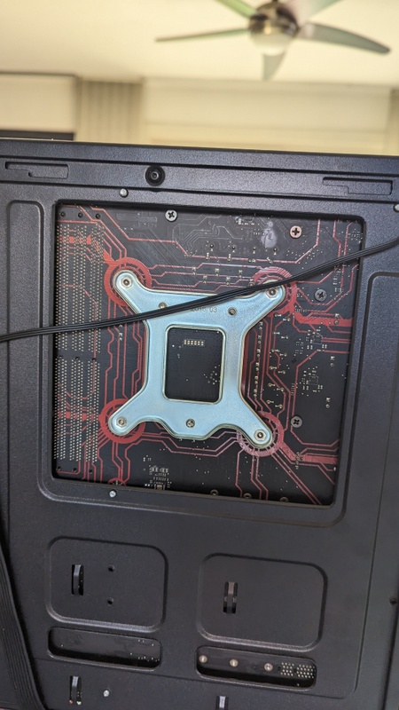

Afbeeldingslocatie: https://tweakers.net/i/GeutVlUOAIRWjmDLvXkmb3bBIl0=/x800/filters:strip_exif()/f/image/wWCBp4mtlsdnLx13g6wECiqy.png?f=fotoalbum_large

Welke koeler heb je nu? Post eens een foto van de andere kant van het moederbord.
Een RGB gedrocht van €12,95 gaat de koeling er iig niets beter van worden.
Bij het kopen van een cpu koeler moet je letten of het socket van je cpu compatibel is. Als er alleen Intel bij de specs staat is dat dus niet genoeg.

Zoiets zit er nu op de schroeven draai je in de backplate.Afbeeldingslocatie: https://tweakers.net/i/pnIUct-ocOrvUuAbN-uN4NXt4us=/800x/filters:strip_exif()/f/image/0PrdH3Rs40TGfMAwqpm9bMe9.png?f=fotoalbum_large
Moederbord msi b250 gaming m3

Backplate eraf halen.
Hoe is de mounting van de RGB koeler volgens de handleiding?

Die backplate is ook onderdeel van de lga socket mechaniek zelf
Niet te vervangen tenzij je een nieuwe achterkant regelt

Inderdaad dat is het volgens mij een nieuwe backplate zoal jou link en dan komen de gaten van de oude backplate vrij om daar b.v pushpins in te drukken klopt dat?

Zo lang die andere gaten 75x7mm zijn is het de standaard maat voor lga 115x
