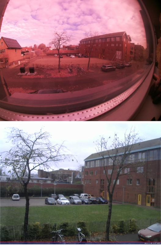

Ik heb een Pi2 met de laatste OS versie Bookworm, maar heb zelfde issue met voorgaande versie. Ik heb een Pi cam aangesloten en dat werkt op zich goed. Ik wil namelijk een timelapse maken van een gebouw wat tegenover ons gebouwd gaat worden.
Maar met testen enzo is afbeelding steeds te rood terwijl met een webcam (zie onderste afbeelding) de kleuren wel goed zijn. Iemand enig idee hoe ik dit voor elkaar krijg. Ik heb me rot gegoogled maar ik vind er niks over. Zou ik ernorm mee geholpen zijn.
Hieronder voorbeeld hoe het eruit ziet met de Pi cam en met een webcam.
Afbeeldingslocatie: https://tweakers.net/i/lBdGKxlnEt1-KQ_5jtbDYs-J8xI=/x800/filters:strip_icc():strip_exif()/f/image/tRcybqQdgG6fk5uOAvidiy3F.jpg?f=fotoalbum_large
Mijn (deel) script nu:
libcamera-jpeg -o /tmp/$filename
Maar met raspi-still en fswebcam zelfde resultaat. Dus lijkt aan camera(software) te liggen.

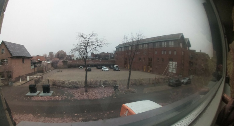

Nog een voorbeeld van net. Dat geparkeerde busje is oranje wel goed.
ga zo ook nog even je topic doorspitten.
Afbeeldingslocatie: https://tweakers.net/i/Iro5jdDWOojpYHP6pEXztpz3w0E=/800x/filters:strip_icc():strip_exif()/f/image/R5L4sXnQZQefz2v0lAfKbuB5.jpg?f=fotoalbum_large

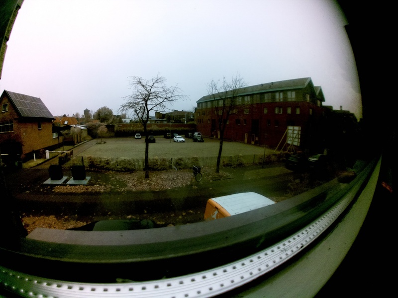

Ok, ben stuk verder nu. Eerder niet gevonden maar opeens zit ik nu op de goede weg. Dank je.
Hier wat info gevonden.
Ondertussen ziet image er zo uit. Moet dus nog finetunen maar het werkt wel dus.
Afbeeldingslocatie: https://tweakers.net/i/OIwGAWENXLxrT_I2ln-z_1GUkag=/800x/filters:strip_icc():strip_exif()/f/image/ARTxIGLihUVLWnyAV9ouu8Jl.jpg?f=fotoalbum_large
