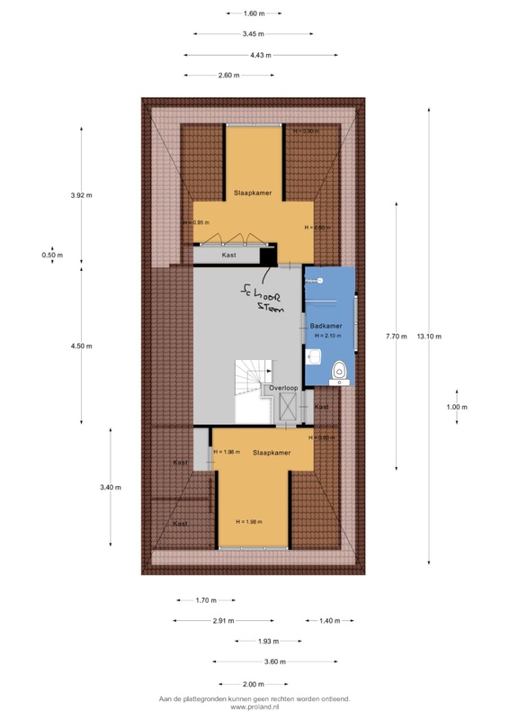

We hebben afgelopen jaar een huis uit 1860 gekocht, niet echt een standaard indeling dus.
Dit jaar hebben we de buitenmuren en benedenverdieping grondig aangepakt. Maar komend jaar is boven aan de beurt. Ik kan er helaas maar niet uitkomen hoe ik deze het beste kan gaan indelen. De badkamer en trap zitten op een vaste plek, en we willen 4 slaapkamers. Hebben jullie tips en ideeën om ons op weg te helpen?
Groetjes,
Kelvin & Anna

Om iets als leefruimte aan te merken ( voor latere verkoop) dan zal je ook iets met daglicht moeten doen. (dacht dat dit 1m² raam moet zijn?)
Daarnaast geld de m² pas vanaf 1,5m hoogte. Ik vermoed dat je tekening waar dakpannen getekend zijn onder die 1,5m zit?
Wellicht dat je op het overloop 1 slaapkamer erbij kan maken maar dat moet je ook iets van een dakraam erbij maken.
Als er een flink budget is dan een dakopbouw realiseren zodat je overal goede hoogte hebt en dan ook gelijk veel vrijer bent in het indelen.
Taal fouten inbegrepen ;)

Kun je aangeven welke mogelijkheden/beperkingen er zijn voor dakkapellen of dakramen? Ik zie dat de hoogte nu is aangegeven op 80 en 50 cm, dat is veel te laag om gebruik van te kunnen maken. Het helpt ook al je aangeeft waar de 1.50m lijn is. Zonder aanpassingen daarop met dakkapel of inderdaad dakopbouw, zou ik niet weten hoe je er vier kamers met voldoende hoogte en daglicht in kwijt kunt.
  • Kemile13
  • Registratie: November 2023
  • Laatst online: 26-04-2025
Dakramen kunnen inpricipe overal wel geplaatst worden. Een dakkapel zou eventueel ook kunnen ( het budget is niet giga helaas)
Alle muren, behalve die waar de schoorsteen tegen aanzit, zijn niet dragend en dus eenvoudig te verplaatsen of verwijderen

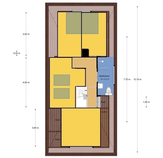

Afbeeldingslocatie: https://tweakers.net/i/WQxsXqsOD-4Kv0ngw2SyERusaYQ=/x800/filters:strip_icc():strip_exif()/f/image/ZTDtI4m9JIwFIuqmzTCVb2s9.jpg?f=fotoalbum_large
  • pman63
  • Laatst online: 01:11
Als het huis uit 1860 is is de kans groot dat je in een monument (rijks of gemeente) woont, dan heb je weer met allerlei regeltjes te maken, dus daar zou ik ook eens naar kijken voor je begint met mooie plannen maken.

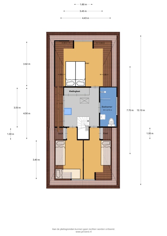

Afbeeldingslocatie: https://i.postimg.cc/fywHw0NM/kamers.png
Die kledingkast kan je nog wel kwijt, maar een bureautje ofzo wordt lastig

Afbeeldingslocatie: https://tweakers.net/i/y7Y-kJZFhdIGGmbxDdLOmUFgAPs=/x800/filters:strip_icc():strip_exif()/f/image/oUKxowdBNieLNBwX0vd5RoXa.jpg?f=fotoalbum_large
Dit is een plan die ik net kreeg van iemand anders, dan wel de bestaande kamer door 2 delen en iets de overloop op trekken met bijhorende kledingkasten. En dan een ruime overloop met bergruimte.
Is dit haalbaar of worden de kamers dan te smal? Ik vind het moeilijk om de ruimte voor te stellen.
@AtomicShockwave bedankt voor je plattegrond, maar dit wordt inderdaad erg krap

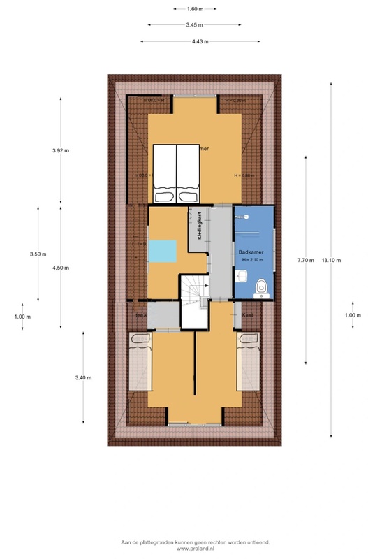

Wat goed werkt is om op de plek zelf de kamer met tape op de grond te maken, schaal 1:1 eventueel kan het ook in bv de woonkamer. (hou wel rekening met schuine kanten als je de kamer niet op de plek zelf kan maken) over schuine kanten gesproken zet een bed tegen die schuine kant aan, het kan best wel een lastig ding zijn om op te maken zoals ze getekend zijn. dus gewoon even test in het echt.
wat denk je van 3,5 kamer?
Afbeeldingslocatie: https://tweakers.net/i/xPx2MGSadPA1XtoPdB-TCGz43RU=/x800/filters:strip_icc():strip_exif()/f/image/vhHZAYbAUhN6WmU7KaftPEo0.jpg?f=fotoalbum_large
