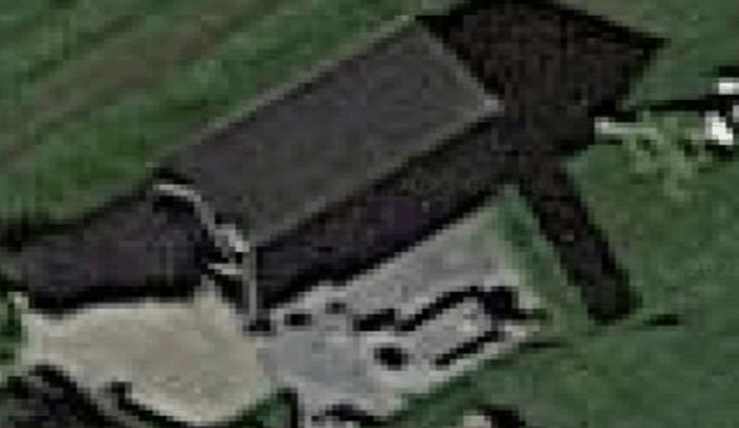

Beschikbare (dak)ruimte
Het gaat om een schuur waarbij de panelen kunnen liggen aan de binnenkant van 11 meter bij 4 meter. De insteek is om ze horizontaal neer te leggen.
