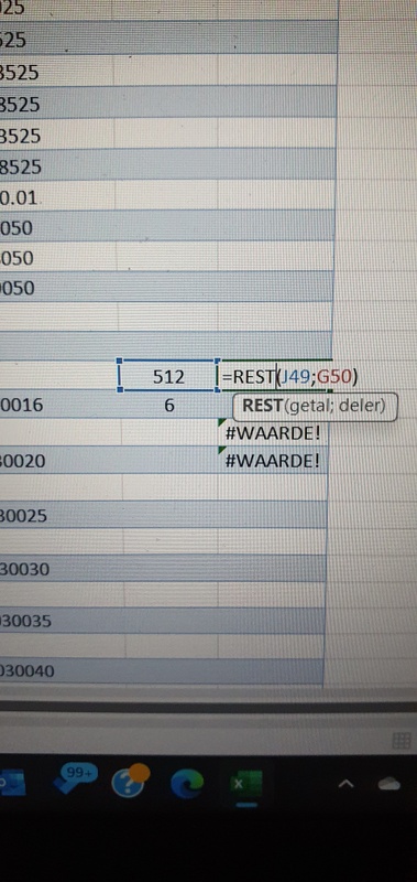

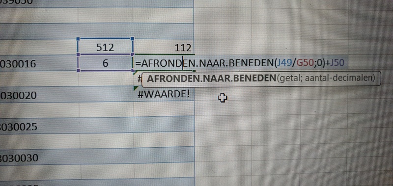

Thnx, dat werkt maar als er geen artikelen zijn dan moet hij niet rekenen. Maar meerdere opties om #waarde! Te voorkomen falen. >0 achter J49 geeft niet het juiste en mij eerder voorstel met de als functie ook niet Afbeeldingslocatie: https://tweakers.net/i/Lve1DlFxz7EdOGJhlCbE0jMzMCs=/800x/filters:strip_icc():strip_exif()/f/image/TEsZlCbANHB8NzR2TyPg7bfR.jpg?f=fotoalbum_largeAfbeeldingslocatie: https://tweakers.net/i/UjWfD1_3xCzgDYUFX6odpBBAwag=/x800/filters:strip_icc():strip_exif()/f/image/pSuWnAnKMEJldTe2D7LXGWVW.jpg?f=fotoalbum_large
Dus als er geen losse artikelen zijn of geen dozen of beide niet dan moet er niet gerekend worden. Dus geen #WAARDE! melding veroorzaken.

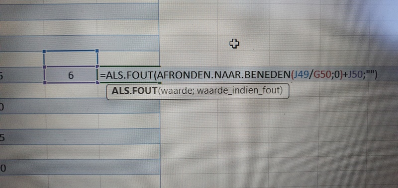

Zoek eens op als.fout of iferror.
  • Dendy
  • Registratie: Juni 2023
  • Laatst online: 04-04-2025
Dat gaat goed wat betreft de #waarde!, echter doet de formule bij de dozen het nog niet goed als er geen losse artikelen zijn. Hij zet het aantal dozen niet door naar de cel van de formule. Tevens als er wel losse artikelen zijn maar geen volle dozen, maar hij zet de lossen wel om naar dozen en rest, maar vult hij tevens het vak van de formule van de dozen niet in. Dus links of rechts om krijg je dan het aantal dozen niet in de uiteindelijke cel. vAfbeeldingslocatie: https://tweakers.net/i/98BW8UgvHzsmeiQxbPqkBb2aywI=/800x/filters:strip_icc():strip_exif()/f/image/yrLOlZjZ5mOxHHUkGbJN0drM.jpg?f=fotoalbum_large
