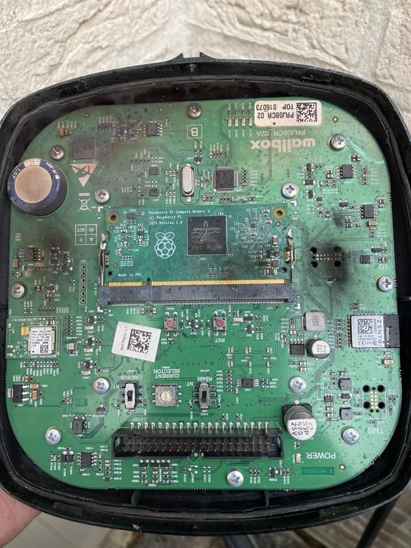

Ik heb een wallbox plus 3 jaar oud en ik laad een nissan leafe.
Bij het inschakelen van de wallbox klappen er 1 en soms 2 hoofdzekeringen door.
Ik heb de wallbox open gemaakt en ik zie dat deze zwart geblakerd is.
De wallbox is koppeld met EM340.
Deze situatie is ontstaan na netwerk onderhoud door liander in de wijk. We hadden preventief allles thuits even uitgezet.
Hoe kan dit ? Is de wallbox spontaan stuk gegaan na dat er spanning op is gezet en hoe kan ik uitsluiten de EM340 nog gewoon werkt.
  • Juup
Zou door een zwevende nul kunnen komen.
Of door een spanningspiek.
Als die wallbox zwartgeblakerd is zal die niet ok/veilig zijn, zelfs als die nog gewoon werkt.
Heb je een foto?

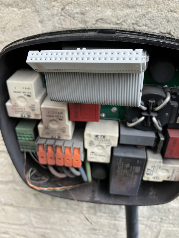

Afbeeldingslocatie: https://tweakers.net/i/oR6ycDLAeyjCGal_6wWtdZo5gpA=/x800/filters:strip_icc():strip_exif()/f/image/0erG7oUQF33q3Vz3tqkXq64b.jpg?f=fotoalbum_large
Afbeeldingslocatie: https://tweakers.net/i/pc-hFELh5tZS-cE3wTBgcqEvEMY=/x800/filters:strip_icc():strip_exif()/f/image/hj7ZjidsTgBnm63MFg9lVQ3u.jpg?f=fotoalbum_large
  • Prutsertje13
  • Laatst online: 00:53
Als ik de fotos goed bekijk lijkt de printplaat vochtig, lijken druppels op te zitten. Zou eerder zeggen waterschade doordat de spanning eraf is geweest en de Wallbox is afgekoeld waardoor deze vanbinnen is gecondenseerd. Na het terugkomen van de spanning kan dit kortsluiting hebben veroorzaakt.
