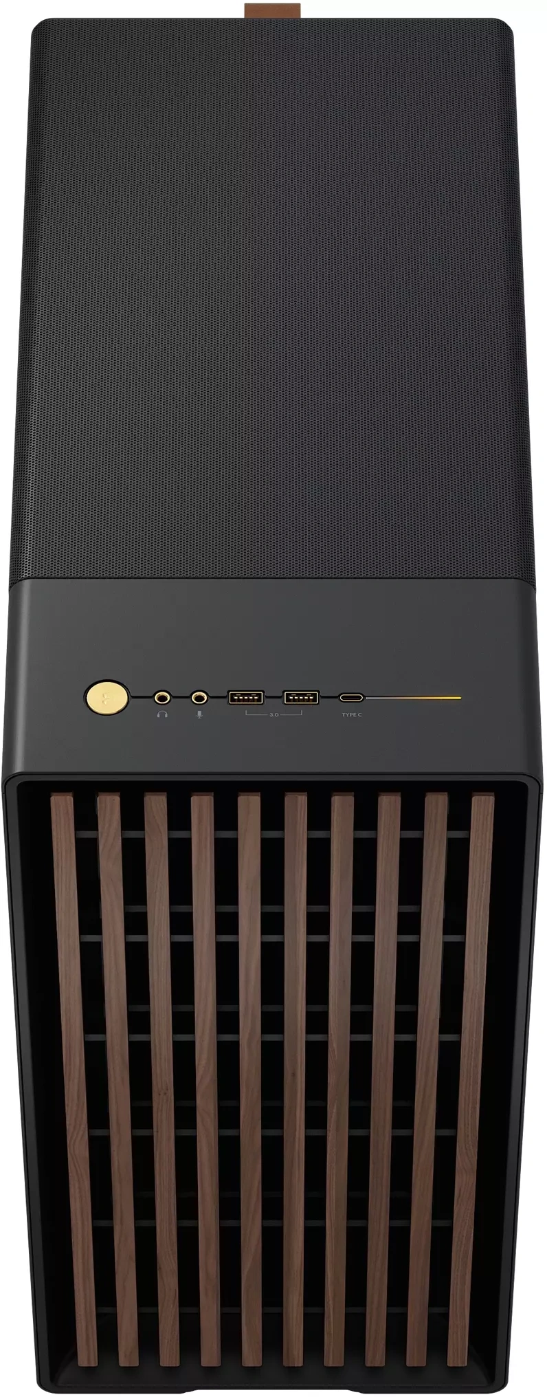

Radiator kun je niet Top monteren, heeft geen filter on top. als je de radiator front plaatst, heb je geen frisse intake.
Ze hebben wel deze foto, maar lijkt me geen goede intake te hebben.
Afbeeldingslocatie: https://www.fractal-design.com/app/uploads/2022/12/North_FV_Chalk_Gaming_Ready-2560-1080x764.jpg
Edit: al lijkt de vergroting wel op geperforeerd top
Afbeeldingslocatie: https://tweakers.net/i/t3tpsBVtucHz50R_d418Rft26BQ=/i/2005501968.webp
[ Voor 63% gewijzigd door Hackus op 10-11-2023 17:31 ]

Je haalt boven de lucht naar binnen door de radiator

  • Anton.net
Je moet wel opletten dat er voldoende ruimte is tussen de bovenkant van de CPU koeler en de radiator van de GPU. Anders gaat je radiator niet veel lucht krijgen.
Op basis van de foto hierboven zou ik zeggen dat je de radiator beter vooraan kan plaatsen (veronderstellend dat je die Scythe Fuma hebt).

Oftewel front radiator plaatsen, want je hebt geen ruimte met de CPU koeler. De foto is van Fractal, niet van TS en hij heeft geen water CPU, maar GPU. CPU met losse uitvoering: Scythe Fuma 3 wat een flinke cpu-koeler is. andere mogelijkheid heb je niet. top dus kijken of je fans kunt plaatsen voor goede airflow !
