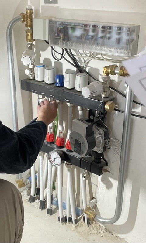

Mijn vraag
Zie foto, welke van de 2 thermostaat kranen moet ik bedienen voor het instellen van de max watertemperatuur voor het opstook protocol?

Beste antwoord (via lucas321 op 13-11-2023 11:30)
  • jackorobot
  • Laatst online: 14-08 13:52
Ah dan is dat waarschijnlijk het RTL ventiel, dat is een eis van het stadswarmte bedrijf. Dit is in feite een tweede thermostaatknop die de retourtemperatuur begrenst. Als de temperatuur van het retourwater boven de ingestelde waarde komt, dan zal deze ook de aanvoer van warm water stoppen.
Deze stel je doorgaans in op een vaste bovenwaarde (30 graden bijvoorbeeld), en is een soort van een tweede beveiliging op de temperatuur of een manier om zo min mogelijk warm water retour te sturen.

De thermostaat knop rechtsboven, aan de aanvoer kant van de CV af, bepaalt de aanvoertemperatuur naar de vloer.
Dit zal je dus moeten gebruiken om de temperatuur van het water dat de vloer in gaat te bepalen.

jackorobot schreef op vrijdag 10 november 2023 @ 11:49:
Voor de compleetheid, wat doet die knop aan de linkerkant?

Dat is iets minder bekend voor mij. Ben je toevallig aangesloten op een warmtenet/stadsverwarming?

Ja. Stadsverwarming inderdaad.
