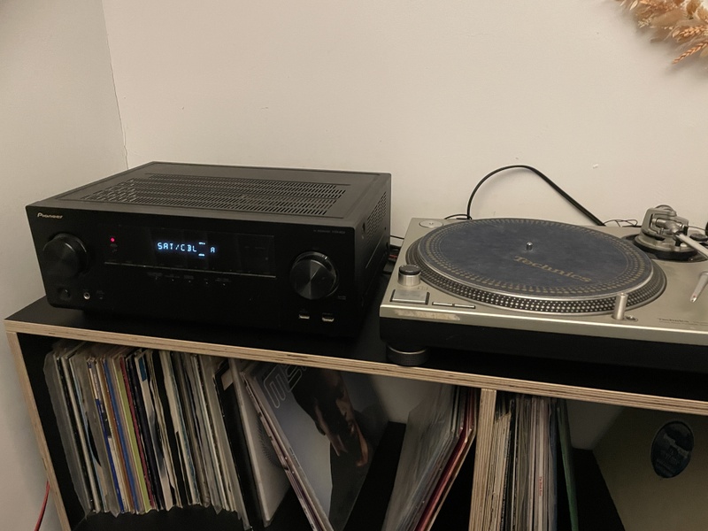

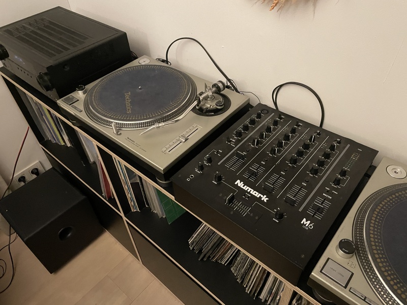

bartvanhecke schreef op donderdag 9 november 2023 @ 18:30:
de hoge tonen komen veel te schel door, de bassen klinken dof bij laag volume en beginnen te kraken bij hoog volume. ik weet niet goed of het aan mijn mengpaneel of reciever ligt, kan de platenspelers niet rechtstreeks aansluiten op reciever want daar heb ik geen phono-ingang.
Maak eens een paar foto's van wat je nu hebt en hoe het is aangesloten. Met een beetje geluk zit eea niet optimaal en kun je gebruik maken van wat je nu hebt :).

Afbeeldingslocatie: https://tweakers.net/i/BOkjkGBpbTkJGIJdLmaaPPPRthE=/x800/filters:strip_icc():strip_exif()/f/image/6Setuc548Ov9iorky0zjjL6W.jpg?f=fotoalbum_large
Afbeeldingslocatie: https://tweakers.net/i/glbai5yEMVyKtyStCzaEHuK0PJk=/800x/filters:strip_icc():strip_exif()/f/image/hjpcrIXTZCEwrH4yxJiuNG1Q.jpg?f=fotoalbum_large
Afbeeldingslocatie: https://tweakers.net/i/yHGI_J_LeeZVAhTZ2Q7OfANU0Xw=/800x/filters:strip_icc():strip_exif()/f/image/qk1o26Q8LsGVJ2zCAjkphXG3.jpg?f=fotoalbum_large
Afbeeldingslocatie: https://tweakers.net/i/_raLc-rF5X9ywKAQ-9GCzFvD0JI=/800x/filters:strip_icc():strip_exif()/f/image/L1BBCGSbYv9vnxmtjJPpx9Pk.jpg?f=fotoalbum_large
Afbeeldingslocatie: https://tweakers.net/i/WZnNQw-8vUd6lugFlNju9L5s-C4=/800x/filters:strip_icc():strip_exif()/f/image/R4Fwx6NdPRTL4aEztxF0gRet.jpg?f=fotoalbum_large
