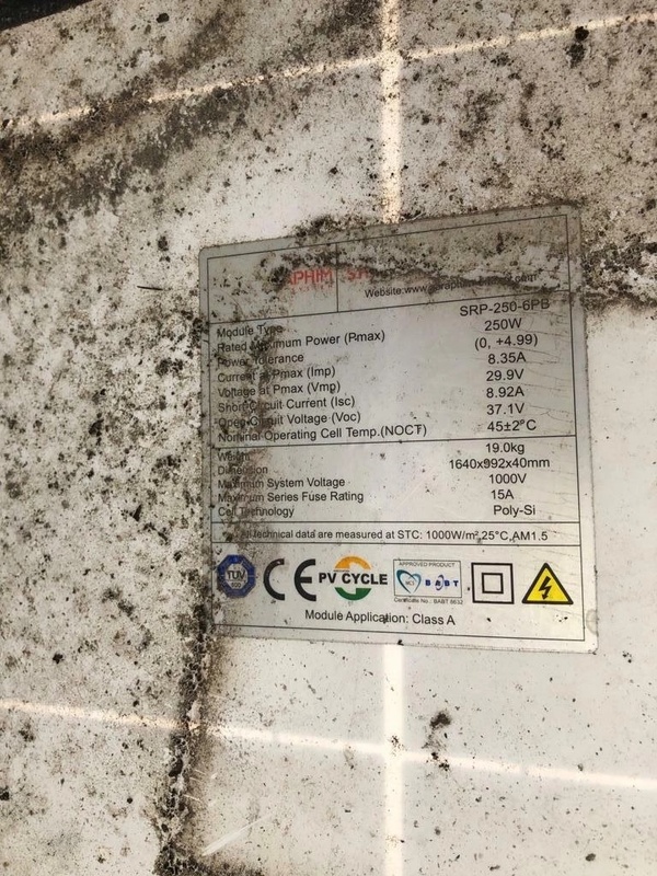

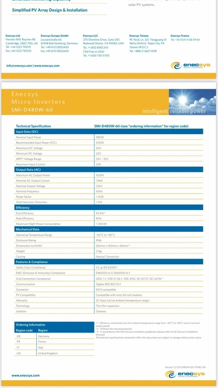

Ik heb 11x 250W zonnepanelen met 480W micro-omvormers van het failliete Enecsys. Van een buurman heb ik een extra omvormer gekregen en ik heb plek voor 1 extra paneel. Kan ik daar dan een 500W paneel plaatsen en moet die dan net als de rest 60 cellen zijn of aan andere vereisten voldoen?
HugoAfbeeldingslocatie: https://tweakers.net/i/Y7_0fcn9BxXogOxN7qZNA5Swciw=/x800/filters:strip_icc():strip_exif()/f/image/BwPRZ3jk2i6LAeE2LApOufgz.jpg?f=fotoalbum_large

Cellen is nooit een goede parameter geweest... gewoon kijken naar de elektrische parameters van kandidaat paneel.
Die moeten binnen de aangegeven grenzen van de omvormer zitten.
Dat gaat niet moeilijk zijn... 90+% van de panelen zullen voldoen.
