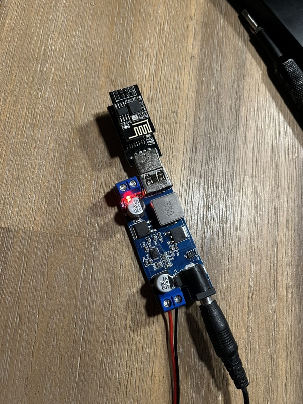

Ik heb sinds een aantal maanden een GeoCache hangen waarbij de mensen die de cache willen openen een 9volt blokje moeten aansluiten om zo de ESP module te activeren die in de cache verstopt zit. Deze zend dan een wifi netwerkje uit met daarin de code voor het code slot om deze te loggen. Als de mensen dan weer vertrekken nemen ze hun batterij weer mee dus de elektronica hangt 99% van de tijd zonder spanning.
Echter is er door de vele regen en beestjes vermoedelijk toch iets van kortsluiting ontstaan. De ESP module lijkt nog goed maar het convertor bordje heeft de geest gegeven.
Nu wil ik het principe van een wifi netwerk wel behouden maar de stroomvoorziening kan ik nu onderhanden nemen. Zie onderstaande foto's met hoe het nu in elkaar zit. Zelf heb ik niet meer dan wat basis kennis op gebied stroomvoorziening en alles dus daar over graag jullie advies.
In plaats van een 9Volt blokje zat ik zelf te denken aan powerbank die de mensen zelf moeten meenemen, maar dan zit ik weer met de juist aansluiting/omvorming richting de esp. Ook zat ik denken aan een soort van minigenerator(Zoals een nood telefoon oplader die je moet draaien) met dan iets van een kleine ingebouwde powerbank die de esp dan 5minuten van stroom kan voorzien.
Kortom ik kan vanalles bedenken en het ook bouwen maar nu wil ik eerst toch wel redelijk advies inwinnen voor ik verder ga.
Mijn vraag is dus wat is de beste/mooiste/robuste manier om de esp van stroom te voorzien in een oplossing die 24/7 buitenhangt?
Hieronder nog enkele foto's om een beeld te geven van de situatie. Als de cache in het veld hangt zit er op de zwarte doos nog een vast geschroefd deksel

Misschien de boel opnieuw op deze manier bouwen, maar dan in een laag conformal coanting spuiten? Of bijvoorbeeld samen met een zakje silica gel in een doosje welke wat meer luchtdicht af te sluiten is? Een stukje PVC pijp met 2 einddoppen bijvoorbeeld.
  • pagani
Wat @_ferry_ zegt, maar ik zou het in een lasdoosje stoppen en dat met giethars vullen. Komt er gegarandeerd alleen nog vocht bij de contactpunten voor de 9v batterij.
De ultieme oplossing zou zijn om mensen met hun telefoon via inductie de boel van stroom te laten voorzien, dan is het contactloos, maar maar weinig mensen hebben een telefoon die dat kan.

@pagani Dat zou inderdaad de mooiste oplossing zijn maar helaas leven we niet in een dergelijke wereld.
@_ferry_ conformal coating ken ik niet, helpt dat ook tegen spinnenrag? Dat vond ik namelijk ook nog vandaag. Dus ik denk dat ik inderdaad ga voor de oplossing qua giethars.
Ik bedenk me ook dat mijn step down converter een usb uitgang heeft dus kom ik uit op onderstaande oplossing voor in de giethars.
Afbeeldingslocatie: https://tweakers.net/i/jUsHg5WQmSTorT_rTDNU-gAeLkA=/x800/filters:strip_icc():strip_exif()/f/image/6bpHzwBaUnGcekc4I8Ncqtqd.jpg?f=fotoalbum_large

Iets wat minder permanent dan giethars zou een krimpkous kunnen zijn, de uiteinden met hotglue dichtmaken maakt het ook goed waterdicht maar kan het ook ooit weer open.

Zelf vind ik de 9V oplossing zo gek nog niet. Maar ik zou dan het geheel wel in een goede waterdichte behuizing plaatsen. Iets als dit (snelle Ali link). En dan netjes een goed afsluitende wartel (cable gland op ali) gebruiken voor de kabel naar de USB. Beste daarvoor echt een ronde kabel te pakken dan.
Nadeel van giethars is dat het daarna echt niet meer aan te passen is. Voordeel is natuurlijk wel dat de vinders ook niet kunnen klooien.

Gisteren is er een bestelling van tinytronics binnen gekomen om de elektronica kleiner te maken. Zie ook onderstaande foto. De batterij die erbij ligt is ter referentie qua grootte. Nu moet dit geheel alleen nog waterdicht verpakt worden maar met de tips van een ieder hier kom ik een heel eind. Ik ga me verdiepen in conformal coating en krimpkous en hotglue.
Bedankt allemaal voor de input.
