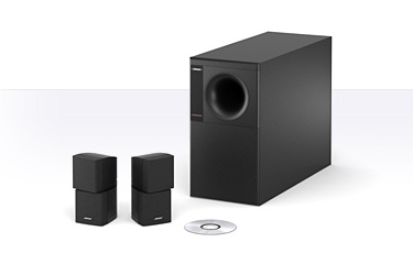

Recent heb ik een Bose Acoustimass gekregen en die wil ik aansluiten op mijn TV.
echter heb ik al jaren geen versterker meer in huis staan.
Weet iemand een niet al te dure oplossing om een deze passieve boxen aan te sluiten?
Zelf had ik al bedacht om op marktplaats een tweedehands versterker te kopen, maar ik (mijn vrouw) wil geen groot ding in de woonkamer hebben. En zelf wil ik ook iets wat niet te veel stroom vraagt.
Zijn er makkelijke oplossingen, waar voor ik niet elke keer het geluid apart moet inschakelen.
Hoor graag tips.
Afbeeldingslocatie: https://tweakers.net/i/_4vcuEO779oQghfkjid4oFhWv1E=/i/1340624889.jpeg
https://tweakers.net/pric...-acoustimass-5-zwart.html
Er is maar één oplossing: een versterker.
...maar ik (mijn vrouw) wil geen groot ding in de woonkamer hebben. En zelf wil ik ook iets wat niet te veel stroom vraagt.
Wat is "niet te duur"? Zoek eens in het assortiment van S.M.S.L. of Fosi. Iets meer uitgeven kan ook als je bijvoorbeeld naar de SA1 van Argon Audio kijkt. Iets minder ook als je een T-Amp rechtstreeks uit China haalt.
Automatisch in- dan wel uitschakelen zou je kunnen bereiken met HDMI CEC, dient de versterker dus wel over een HDMI ARC ingang te beschikken. Dan vallen de opties die ik aanhaalde af (wegens het ontbreken van HDMI). Klein en HDMI ARC kom ik op bijvoorbeeld een NAD D3045 en Bluesound Power Node uit. Echter ander budget en valt voor mijn gevoel niet meer onder"niet al te duur". Plus, houd er rekening mee dat garantie op de werking van HDMI CEC nul is.

Zou het bijvoorbeeld ook kunnen met een Sonos AMP of iets vergelijkbaars ?
Dat is qua voormaat ook beter te doen
uitvoering: Sonos CONNECT:AMP

Ik zou dan een goedkope/tweedehands stereoversterker halen die een optische en/of 'tulp' ingang heeft en 4-8 Ohm speakers kan aansturen.
Hiermee zal alleen je versterker/volume niet automatisch meegaan. Je zou dan kunnen kiezen voor een universele afstandsbediening waarbij je deze 2 apparaten kunt aansturen.

duk3n schreef op donderdag 9 november 2023 @ 15:53:
Kan, betaal je wel om deel te mogen nemen aan het Sonos landschap. Als je reeds Sonos hebt staan of van plan bent aan te schaffen is het een optie. Anders zou ik mijn post nog eens bekijken.
Je linkt overigens naar de eerste versie van de Amp. Nieuwe versie heeft HDMI (wat je mogelijk wilt) maar is ook duurder dan gelinkte Amp. Amp die jij linkt heeft alleen analoog in, Sony heeft dat alleen in de vorm van headphone out. Vraag is of je die gaat gebruiken of dat er nog een DAC bij moet.

Toevallig heb ik een paar Sonos boxen in de keuken staan.
Maar voor een losse versterker in de woonkamer voor de televisie vond ik de NAD D3045 en Bluesound Power Node erg prijzig voor mijn verwachte type gebruik.
Het is niet eenvoudig, het liefst had ik voor 200 euro een formaat melkpak versterker staan.

duk3n schreef op donderdag 9 november 2023 @ 16:44:
Volgens mij heb ik de eerste alinea van mijn eerste post voor niets geschreven... Heb je die merken überhaupt gecheckt? Neem een AD18 van SMSL, kleiner dan een melkpak, onder je budget en heeft S/PDIF IN. Zelfs de Argon (die ik met type noemde) is niet extreem ver van je budget verwijderd (en lijk je niet naar gekeken te hebben).
