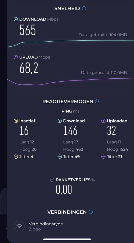

Dit zijn de resultaten van nu.
Dit moet sneller en beter kunnen.
Afbeeldingslocatie: https://tweakers.net/i/tf32aRYBVOAqlQSJXkHpqz4eGFs=/x800/filters:strip_icc():strip_exif()/f/image/f6s48nSVDZWguPgYtqU8E31t.jpg?f=fotoalbum_large

@CH4OS
Maar je levert er wel latency op in
Latency gebruik je bij iedere connetie, een gigabit niet. Tegelijk, sommige mensen merken die ms vertraging niet.
zie ook plaatje uit die post, de increase in ping is de overstap van KPN 100 naar tmobile 1000
Afbeeldingslocatie: https://tweakers.net/i/ZS7xD0i_ukaX8qLwK6q9ZoBTH5U=/full-fit-in/4920x3264/filters:max_bytes(3145728):no_upscale():strip_icc():fill(white):strip_exif()/f/image/p4lsgIYe8XwOBPk1xyomYzum.jpg?f=user_large
Keuzes :)
[ Voor 50% gewijzigd door laurens0619 op 09-11-2023 12:37 ]

laurens0619 schreef op donderdag 9 november 2023 @ 12:35:
@CH4OS
Keuzes :)
@CH4OS
Keuzes :)
Waar ping je heen in dit geval? Dit kan even goed met locatie waar je pingt te maken hebben als met inherente snelheidsverschil, zeker gezien KPN en Odido exact zelfde technologie, in ieder geval bij nieuwe installaties. En als dit legacy KPN AON was ipv PON, dan is het appels met peren vergelijken.
