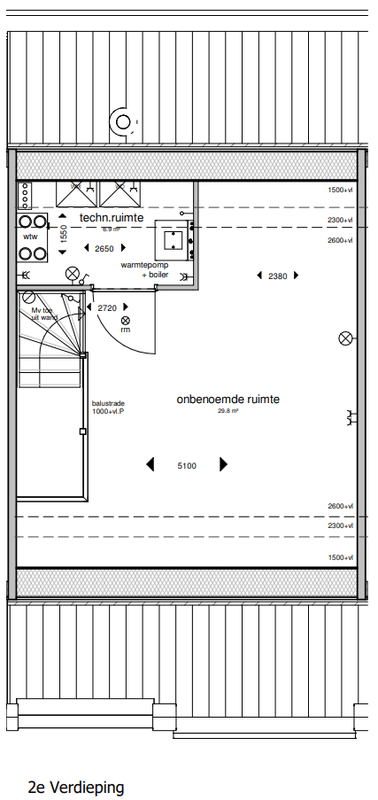

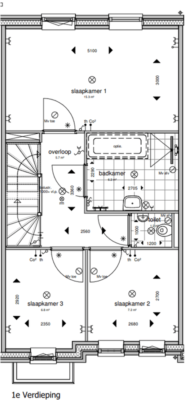

Ik heb de plattegrond van het huis bijgevoegd. De reden van de vele accesspoints heeft te maken dat mijn vrouw alle accesspoints buiten zicht wilt hebben. Dit resulteert erin dat ze verborgen zullen zijn op totaal niet effieciente plekken zoals het tv meubelstuk, meterkast, onder bureau's en onder nachtkastjes.
Wat is jullie ervaring hiermee? Indien jullie een alternatief hebben hoor ik dit graag!

Ik herken het, (alhoewel de inlaat van mijn balansventilatie net 3 unifi accesspoints op het plafond zijn :P)
Ik zou:
1e verdieping: Het accesspoint plat op een bufferkast leggen. Dan zie je hem niet maar heb je wel prima dekking vaak.
2e verdieping: UTP uit laten komen op het plafond Of op een kledingkast leggen in 1 van de slaapkamers
3e verdieping: Daar mag het toch wel? Netjes aan de muur bij utp outlet. Alks het echt niet anders mag, in technische ruimte
Ik zou wel met PoE accesspoints werken, die zijn vaak plat en hoeft alleen een utp kabeltje in.

  • Xantoz
  • Laatst online: 15:08
die plattegrond helpt zeker en ik denk dat je met 1 AP per verdieping meer dan genoeg bereik hebt. Ik heb thuis een soortgelijke indeling (zoals de meeste nieuwbouwwoningen) en ik heb 2 AP's in het huis.
- In de trapkast op de beganegrond lekker centraal en uit het zicht.
- Achter de deur in Slaapkamer 1. Dat is voor mij de werkkamer.
Met deze 2 heb ik in heel het huis dus ook op zolder prima bereik. uiteraard kan je er nog 1 kwijt op zolder maar dat is dan ook meer dan genoeg.
Wat betreft de WAF vind ik een unifi AP een stuk minder storend dan de gemiddelde brand/rookmelder.
