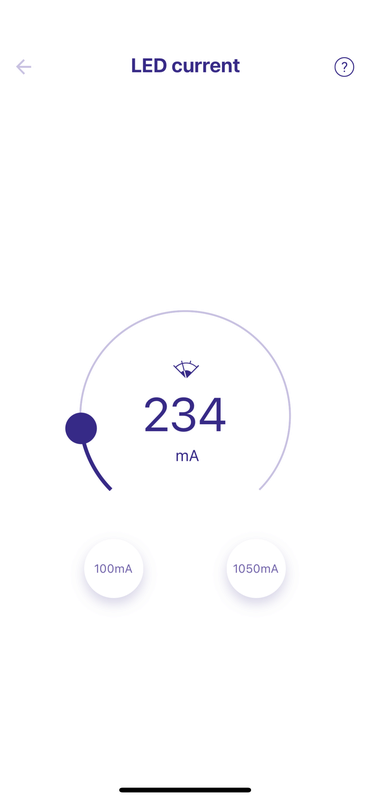

Ah, thanks die app had ik nog niet gevonden. Heb via NFC verbinding gemaakt en de lamp kunnen dimmen. Alleen niet heel praktisch door middel van NFC ;)
Bij LED current staat 100mA tot 1050mA. Is dat waar je op doelt?
Ik heb hem nu van 500mA naar 234mA gezet.
Afbeeldingslocatie: https://tweakers.net/i/eStF4Wjl_K5_E4KgiMhs9j1N384=/x800/filters:strip_exif()/f/image/KNv9eMSMbsEp240USt58GGnv.png?f=fotoalbum_large
[ Voor 57% gewijzigd door GerbenBK op 08-11-2023 13:11 ]

GerbenBK schreef op woensdag 8 november 2023 @ 13:09:
De driver is instelbaar tussen 100mA en 1050mA. Dit is niet bedoeld om het ding te dimmen, maar dat is bedoeld als eenmalige instelling. Natuurlijk wordt de lamp minder fel als je het van 500mA naar 234mA zet, maar pas op! Als je het op 1050mA instelt is het misschien einde oefening voor je LEDs...
Het ding stond ingesteld op 500mA, dat zal niet voor niets zijn, dus zet hem daar op terug. Als je de driver wilt vervangen ben je dus op zoek naar een (dimbare) 500mA constant current driver, of een driver waar je de stroom op 500mA kunt instellen (meestal gaat dit met DIP-switches ofzo, niet alles is zo luxe met NFC ;) ).

Xander schreef op woensdag 8 november 2023 @ 13:59:
In welk platform wil je dit integreren? Kun je niet beter de originele driver houden en een DALI signaal aanbieden? Bijvoorbeeld met zoiets:
https://lichtpartner.nl/zigbee-to-dali-da-mwz/
of
https://lichtpartner.nl/wifi-to-dali-da-mwt/
ok, dat is goed te weten. Ik ging er van uit dat de driver en led op elkaar afgestemd zouden zijn. Ik zet hem weer terug.
Qua platform maakt het me op zich niet veel uit, als ik het maar op een niet al te moeilijke manier kan integreren in Home Assistant. Dus zigbee, zwave oid.
Ik heb inderdaad gekeken naar die Dali oplossingen maar dat gaat volgens mij te ver voor mijn wensen (en skills) en vereist ook extra controllers zoals onderaan staat bij de link die jij stuurde: " DALI bus, DALI bus power supply of 24Vdc".
Ik ga zelf eens zoeken naar een driver met die specs, als iemand er een weet houd ik me aanbevolen.
Ps, zie nu ook die laatste link van die Osram converter. Dat is misschien wel een goede oplossing. Die komt zo te zien voor de huidige driver, daar is wel plek voor in het plafond. Die ga ik ook even onderzoeken. Thanks!

GerbenBK schreef op woensdag 8 november 2023 @ 14:12:
Dat is ook op elkaar afgestemd, totdat je het gaat aanpassen dan...
Lager dan de fabrieksinstelling kan geen kwaad, hoger is een bijzonder slecht plan want dan krijg je er straks 210% licht uit. ;)
Ik heb inderdaad gekeken naar die Dali oplossingen maar dat gaa volgens mij te ver voor mijn wensen (en skills) en vereist ook extra controllers zoals onderaan staat bij de link die jij stuurde: " DALI bus, DALI bus power supply of 24Vdc"
Ik had nog een derde optie erbij gezet die 230VAC wil als voeding. Maar wellicht is die module wat groot om in je lamp te krijgen.
Er zijn ook LED-drivers welke zelf al "smart" zijn, een willekeurig voorbeeld met Zigbee: https://www.slv.com/nl_nl...17#productLongDescription
