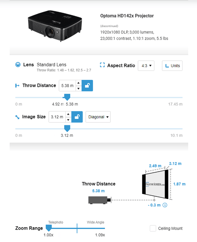

Het punt waar ik een beetje mee zit, en zoekende ben naar een antwoord is de grote van het scherm.
We zitten ongeveer 5 meter van de locatie af waar we het scherm willen hebben. En we willen zo groot mogelijk beeld kunnen krijgen. Ik had al een calculator erop los gelaten, en dan kom ik al gauw uit bij een projectie scherm van 240x180. Mijn vraag is, klopt dat wat ik gevonden heb? (foto in volgende post)

Hou ook de ftL in de gaten. Onderstaande tabel geeft indicaties:
FTL........VIEWING......................................Room Situations
0-15....... Not bright enough.........................N/A
16-26......Good for dark room......................Home Theater Room
27-39......Good for low ambient light...........Den, Man Cave, Darkened Conference Room
40-59......Good for medium ambient light ...iving Room, Classroom, Office Meeting Room
60+ Good for high ambient light.................Outdoor Movies, Convention Hall, Lecture Hall
In een gewone huiskamer met vrij veel licht moet je dus streven naar ftL vanaf 40. Deze waarde kan je ook vinden op dezelfde pagina waar je bovenstaand plaatje vandaan hebt.
ftL formule: (Projector Lumens ÷ Screen Area) x Screen Gain = ftL

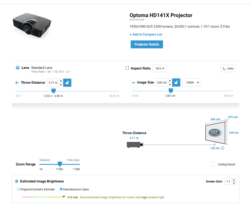

Heb inmiddels al een HD141X gekocht en een daarbij behorend scherm.
Het moet allemaal nog binnen komt, maar dit is de uitkomst.

214 nits (92 ftL) volgens specs fabrikant. Vaak is de echte ansi lumens (veel) lager dan de opgegeven waarde, maar soms ook hoger. Deze beamer komt in een meting tot 2933, dus dat is heel goed!
92 ftL zou betekenen dat je met deze beamer ook buiten helder beeld hebt. Een meer conservatieve waarde geeft 112 nits (33 ftL). Ruim goed genoeg voor een verduisterde kamer. Dus 's avonds in de huiskamer zou prima moeten lukken! Veel plezier!
Vraagje: welk scherm (en waar) heb je gekocht?
