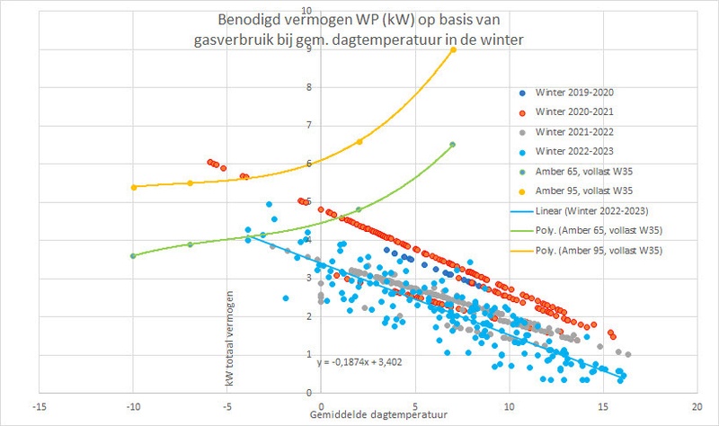

Ik heb gepoogd mijn historische gasverbruik terug te rekenen naar benodigde kW op basis van de gemiddelde dagtemperatuur van het KNMI weerstation dichtbij, zie onderstaande grafieken. Dalende lijnen behorend bij verschillende jaren zijn het gevolg van het beter inregelen van de cv-installatie en verlaging van de temperatuur van 21,5°C naar 20,5°C.
Winter (oktober t/m maart)
Afbeeldingslocatie: https://tweakers.net/i/606pe2DODDW0tEFjWgPKzBxx-Aw=/800x/filters:strip_icc():strip_exif()/f/image/AG9yCLKAXhBzdnv7bktIqCsl.jpg?f=fotoalbum_large
Gasverbruik-gegevens lopen van maart 2020 tot eind augustus 2023 (vanaf oktober 2022 ben ik pas frequent mijn gasverbruik gaan bijhouden). Op basis van de trendline van winter 2022-2023 in de wintergrafiek zou er bij -10°C 5,3kW nodig zijn, passend bij een Amber 95. Aan de andere kant, het aantal datapunten wat boven de groene lijn van de Amber 65 ligt is zeer beperkt en het verschil in benodigd vermogen en maximaal vermogen van de Amber 65 kan overbrugd worden door de 3kW COP1 back-up heater.
Daarnaast is volgens mindergas.nl 15m³/dag het hoogste dagelijks verbruik in februari 2021, wat m.i. overeen zou komen met een benodigd vermogen van ongeveer 6.1kW.

Het minimale vermogen bepalen vind ik wel moeilijk op basis van deze gegevens en hoop dus dat iemand mij hierin kan adviseren. Zeker met betrekking van de 15min 4.8kW van de Amber 95. Want van 5°C tot 10°C gemiddelde buitentemperatuur is er maar 1 tot 1,5kW continu nodig, zie onderstaande grafiek.
De vloerverwarming, handdoekradiator en radiatoren in de bijkeuken staan altijd open en worden, wanneer nodig, voorzien van ventilatoren.
