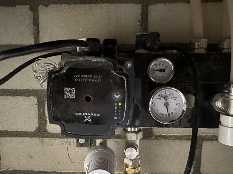

Wij hebben alle radiatoren laten verwijderen en vloerverwarming laten plaatsen.
Nu zijn wij met het opstart protocol bezig maar ik krijg de aanvoer temperatuur vd cv naar de vloerverwarming verdeler niet constant .
De cv blijft maar korte bursts met heet water maken waardoor de thermometer van de aanvoer vd vloerverwarming hele tijd schommelt.
Ik heb de gewenste temperatuur op 30 graden (is Max) gezet
En ik heb de Max aanvoer temperatuur op 70 graden gezet
We hebben nog wel een buiten temp voeler die aangesloten is, geen binnen thermostaat meer aangesloten
In de installateurssetting staat thermostaat ook op “nee”.
Wat moet ik anders instellen om dit goed werkend te krijgen waardoor ik de temperatuur van het water van de vloerverwarming constant krijg en met de thermostaatknop vd vloerverwarming kan regelen?

@Justin_ Heb je al de verwarmingsinstallateur geraadpleegd?
Verder is jouw verhaal maximaal onduidelijk:
Waar heb je de gewenste? "temperatuur" ingesteld?
Waar is de Max aanvoertemperatuur ingesteld?
Waar meet je de aanvoertemperatuur van de cv? naar de vloerverwarming?
Foto's van de vloerverwarmingsverdeler met pijltjes kunnen soms helpen.
Maar vooral wat zegt de handleiding van de Vaillant ketel over alleen vloerverwarming als warmteafgifte
en eventueel een opstookprotocol?
Een thermostaat komt in jouw verhaal niet voor, klopt dit?

dunklefaser schreef op maandag 6 november 2023 @ 21:27:
Bedankt voor je reactie.
1. Een vloerverwarmingsmbedrijf heeft het systeem neergelegd, een aannemer de cv op de vloerverwarming aangesloten en een cv monteur is nog komen kijken en heeft eea ingesteld, deze wordt ook geraadpleegd maar nog geen reactie
Er ligt op dit moment nog geen bypass, zou dit het issue kunnen zijn?
2. Gewenste temperatuur is ingesteld in de Vaillant cv ketel
3. Max aanvoer temp en aanvoer temp is ingesteld en wordt gemeten in/door de Vaillant cv ketel
4. Er is inderdaad geen thermostaat nog “in het spel” anders dan die thermostaatknop van de vloerverwarmingverdeler beneden
Afbeeldingslocatie: https://tweakers.net/i/R5E5uKIjNLU7jiI1r8xfX7va3vg=/800x/filters:strip_icc():strip_exif()/f/image/jQixPy0ztkF3gvpy9xlcVssc.jpg?f=fotoalbum_large

Maar waarom is de thermostaat verdwenen?
Je moet toch de gewenste temperatuur voor je woonkamer/woning ergens in kunnen stellen? Dat kan niet met de thermostaatknop op je vloerverwarming die is daar niet voor.

Thermostaten volgen nog. Betreft ongeveer 10 aparte zonder o maar we starten vast met het opstart protocol
