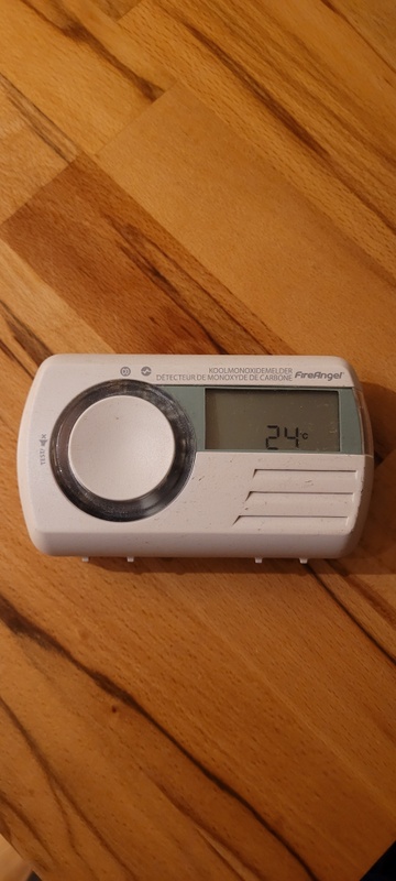

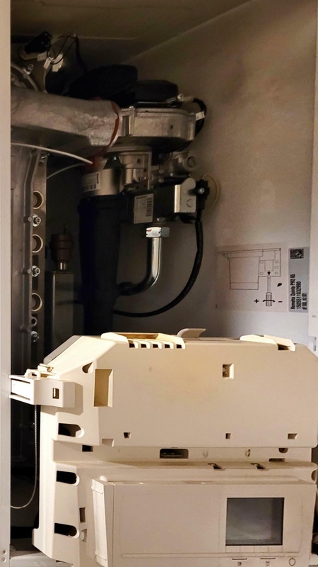

Zou het enigszins kwaad kunnen als ik de kap van mijn CV ketel open laat?
Doordat ik het openlaat is het een stuk warmer op de gang + mijn huis
** woon in een kleine VVE (CV is voor 7 huishoudens dus staat geregeld te verwarmen)
In de kleine ruimte waar de CV ketel staat is het circa +25 graden
En je geloof het of niet, die warme lucht trekt gemakkelijk naar binnen
Als nu blijkt dat het niet verstandig is, wegens schadelijke stoffen dan kan ik hier beter mee ophouden.
koolstofmonoxide meter staat natuurlijk wel in deze ruimte.
Ik ben benieuwd wat jullie er van vinden

Normaal doe je die dicht om geen warmte te verliezen. Bij mij is de kap er al jaren van af.

Die kap houdt geen CO2 of CO tegen dus dat maakt niet uit qua dat gevaar.
Opzich is er altijd behoud van energie, dus met of zonder kap maakt volgens mij niet uit. De k dat de meeste warmte van de buizen afkomt?

Dit is een Remeha, deze is bedoeld om gesloten te gebruiken. Mocht je een CO2 lekkage hebben dan verdwijnt dat weer via de pijp naar buiten. Lekker dicht laten dus.
  • sidney013
  • Laatst online: 25-10 00:36
Microkid schreef op maandag 6 november 2023 @ 21:02:
Idd het gaat om een Remeha kachel. Maar om die reden heb ik ook een CO2 melder er naast staan, zolang die niet piept is er niks aan de hand?

sidney013 schreef op maandag 6 november 2023 @ 21:51:
Waarschijnlijk gaat het om een CO-melder in het verwarmingshok
een CO2 meter bestaat ook maar die meet wat anders in jouw leefruimte.
Je will iig van geen van beide gassen teveel binnenkrijgen :+ O-) .

De ketel hoort dicht te zijn zodat deze geen verbrandingsgassen lekt. Dat het warmer wordt zonder kap komt waarschijnlijk door deze gassen. Doe hem er maar snel weer op.

Veel moderne ketels zijn gesloten ivm CO gevaar, de ventilator zuigt in de kast aan en de kast staat in verbinding met je luchttoevoer. Bij lekkage worden de gassen gelijk door de ketel zelf opgesoupeerd.

Nog een ander argument is het condenseren, doordat de warmte lucht gekoeld wordt met de inkomende koele lucht condenseert deze en heb je dus een hoger rendement.
Als je de kap eraf laat dan heb je geen effect van dit condenseren en lijkt het warmer te zijn in de betreffende ruimte maar algeheel gezien heb je minder rendement uit een kuub gas. Het zou dus beter zijn om een extra radiator te plaatsen in de betreffende ruimte.
Totdat die (CO meter) het opeens niet doet om wat voor reden dan ook en je de sigaar bent. Of maw. die meter is verstandig is een normale situatie met kap erop als extra extra noodveiligheid. Ga je daaraan lopen klootviolen dan is een simpel metertje niet meer afdoende en wordt die meter opeens gepromoveerd tot belangrijkste veilidheidsvoorziening. En daar zijn ze niet voor gemaakt.

Het is een gesloten toestel. Dat moet je gesloten gebruiken. In de kap zit ook vrij behoorlijke afdichting. Zoals al gezegd, als er een lekje is, dan overleef je dat tenminste.

Mwha het echte gevaar van CO is dat het voorkomt dat je bloed zuurstof kan opnemen, details weet ik niet, maar is mij geleerd bij de cursus.
Ketels zijn gesloten verbrandingstoestellen. De naam zegt het al.
De werking is dat de ketel zelf via het gesloten toestel lucht aan zuigt van buiten, en deze met gas verbrand en via de rookgas naar buiten heen blaast. De kap er af halen heeft als nadeel dat je de warme lucht uit je huis gaat aanzuigen en naar buiten gaat blazen, en je een open verbinding naar buiten hebt via de open lucht toevoer. Die gaat dan weer op zijn beurt via natuurlijke trek ook warmte naar buiten heen blazen.
Blijft het werken zonder kap, zeker. Of het verstandig is, nee. Beter even een kleine radiator naast je ketel zetten. Kan je het ook nog regelen 😄
  • Puch-Maxi
  • Laatst online: 01-11 21:24
Precies, je trekt nu lucht aan van binnen voor de verbrandingslucht in plaats van verse lucht van buiten.

Dit behoeft toch enige nuancering. Een HR ketel is altijd een gesloten toestel. Normaliter zuigt ie via de aanvoerpijp rechtstreeks lucht aan van buiten. CO lekkage in je ketel zelf komt gewoon in je huis terecht. De behuizing is niet luchtdicht. Wat je tegenwoordig vaak ziet is dat de behuizing als onderdeel van je luchttoevoer wordt gebruikt, die is dan ook luchtdicht en eventuele interne CO lekkages worden door de luchtventilator afgezogen. Deze toestellen mag je daarom nooit, en dan ook nooit zonder deksel gebruiken! Deze opbouw zie je bij de Nefit Proline en Trendline generatie en is volgens mij van Bosch overgenomen na de overname.
Niets aan toe te voegen, ik zou de kap er inderdaad zo snel mogelijk weer opzetten. Bij CO-lekkage werkt de afzuiging van de behuizing inderdaad niet goed zonder kap waardoor het risico op ernstig last van een uitvaart groter wordt zoals eerder al mooi omschreven.

ds23man schreef op dinsdag 7 november 2023 @ 15:30:
We weten het type van de ketel niet eens....
Dat is niet helemaal waar, zo te zien is dit een Remeha Quinta Pro. Dat is een vrij veel gebruikt model en verkijgbaar in 45, 65, 90 en 115 KW. Gezien hij niet in een stookruimte is opgesteld zal het geen 115KW zijn want die valt onder SCIOS 1 certificering en zou niet zo toegankelijk moeten zijn voor de gebruiker.
Dan blijven er dus nog 3 opties over, maar de werking is hetzelfde.

filthymushroom schreef op dinsdag 7 november 2023 @ 15:33:
edit: Ik zit nog eens naar de foto te kijken, de sticker aan de binnenkant geeft uitsluitsel dat het een Quinta Pro 65 is zie ik. 8)7
Als ik de plaatjes van die ketel bekijk zuigt die niet zijn lucht uit de behuizing aan.
17,5 kWp zuid Vaillant Arotherm plus 55/6, 75/6 en 125/6
Uit de handleiding van de desbetreffende ketel:
4.2.1 Gas-/luchtregeling
De ketel is voorzien van een bemanteling die tevens als luchtkast dient.
De ventilator zuigt de verbrandingslucht aan. In de venturi wordt het gas
ingespoten en gemengd met de verbrandingslucht. Afhankelijk van de in
stellingen, de warmtevraag en de heersende temperaturen die worden ge
meten door de temperatuursensoren, wordt het toerental van de ventilator
geregeld. De gas-/luchtkoppeling zorgt ervoor dat de hoeveelheid gas en
Stookruimte is pas vanaf 130kW op bovenwaarde.
Tussen de 100-129,99kW is gewoon opstellingsruimte.
Overigens staat op het stickertje gewoon Remeha Quinta PRO 65 :+

  • sidney013
Haha bedankt allemaal. Kappie is weer teruggeplaatst. Gaat inderdaad om een Remeha Quinta Pro 65.
Overigens het blijkt toch echt een co melder te zijn. Maar stond netjes op 0 ppm maar of het echt werkt is natuurlijk de vraag.
Wat mij betreft onderwerp gesloten, het beetje extra warmte gaan we niet meer doen. Overigens zeggen sommige hier dat het juist warme lucht weg trok maar dat betwijfel ik. Door centrale luchtventilator zal er een trek lucht naar binnen zijn, digitale thermometer gaf een stijging van circa 2 graden aan (18,5 naar 20,5) maar waarschijnlijk zal niet de gehele kamer zoveel warmer zijn geworden. En het gevoel dat ie boven de 20 stond, deed geloven dat het niet koud was!
Toch bedankt allen!

  • Zwartoog
  • Laatst online: 22:08
Goed zo! Toch nog een aanvulling:
Pakkingen slijten, en kunnen dus langzaam voor rookgaslekkages zorgen. Toen ik de kap van mijn ketel haalde, rook je duidelijk dat er iets niet in orde was. Heb je hem altijd open, dan zul je zo'n lekkage minder snel opmerken, maar heb je wel te maken met giftige gassen en CO die je gezondheid schaden.
Lekker dichtlaten dus :)
