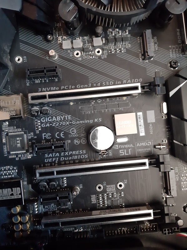

Mijn 6,5 jaar oude videokaart (Nvidia GTX 1080) is aan vervanging toe want ik wil Counter-Strike 2 maps maken en heb daar raytracing voor nodig. Ik wil dus overstappen naar de Nvidia RTX 4070 maar ik moet eerst weten of het wel past in mijn moederbord? (zie foto, bovenste sleuf zat mijn 1080 in). Als dat niet kan zal ik moeten kijken naar een andere die de RTX4070 evenaart. Kan iemand ook advies geven of andere hardware aan vervanging toe is?

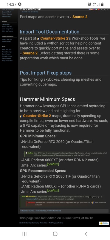

Oké die Premium en ATX3.0 lijkt mij wel wat en het gaat mij voornamelijk om het gamen, maps maken doe ik er gewoon bij voor het plezier, meer als hobby. En ik heb het idee dat mijn processor nog prima functioneert.
Afbeeldingslocatie: https://tweakers.net/i/xdg2oikuyLaz_XzBBndi_RUay_0=/x800/filters:strip_icc():strip_exif()/f/image/9C49uWjngINHxiQfzBlczMNR.jpg?f=fotoalbum_large
Dit zijn de recommended specs voor cs2.0 map editing. Dan moet de RTX 4070 toch voldoen?

  • Thomg
  • Laatst online: 24-10 13:20
Thomg
Aww yiss
Aangezien ze het bij recommended hebben over een 2080Ti, een kaart met 11GB VRAM, lijkt een 4070 mij inderdaad voldoende.
