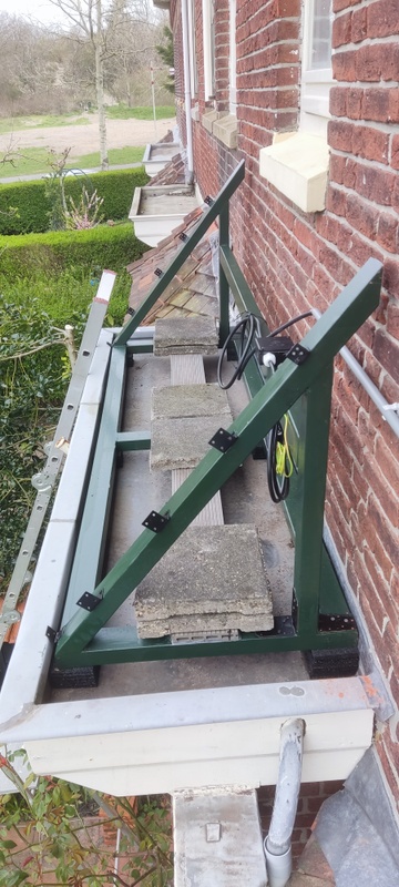

Heb je een foto van de situatie? Ik ben wel benieuwd hoe dat eruit ziet dat het er voor zorgt dat de buren gaan klagen.
Afbeeldingslocatie: https://tweakers.net/i/GAmIcjxOO1kVL4E-tmrhKQo0wOc=/x800/filters:strip_icc():strip_exif()/f/image/QR9iPJPrqveFtFkEG6RatSPh.jpg?f=fotoalbum_large
Afbeeldingslocatie: https://tweakers.net/i/6N5dfKM_odswS9xQFPtkHSuGJh0=/800x/filters:strip_icc():strip_exif()/f/image/Lwwurbn7bn0bpesbCaqySwoF.jpg?f=fotoalbum_large
