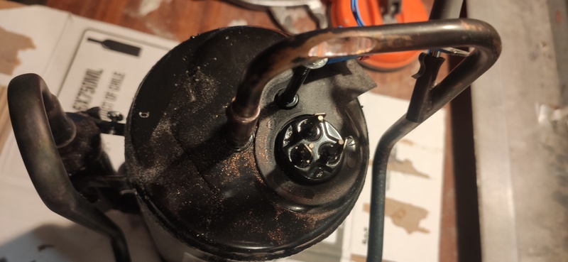

Ik heb een gratis warmtedroger opgehaald(werd weggedaan wegens warmtepomp stuk.)
Heb alles uitgemeten en gedemonteerd.
Alles werkt prima.
Ik heb wel vastgesteld dat de lager stuk was. Hierdoor is de trommel tegen de koperen steekleiding van de compressor gekomen. Ik vermoed dat dit zo ver is weggesleten dat het gasmedium is kunnen ontsnappen en dat hierdoor de pomp met te weinig medium/druk geen circulatie krijgt. ( De pomp start en wordt enkel warm aan de rotor/stator)

Zoals je op de foto's kan zien zijn de warmtewisselaars als nieuw.
Op het kentekenplaatje zie je welk gas moet gebruikt worden. Ik zou dus dat stukje koper kunnen vervangen en opnieuw opdrukken met gas dat gewoon online kan besteld worden. Het is echter zo dat ik nergens terugvindt hoeveel druk er op het systeem moet komen.

De lading koelmiddel in een warmtepomp wordt vast gesteld op massa. Volgens de sticker hoort er 0.32kg R-134A in het systeem.
R-134a is overigens een F-gas wat als particulier niet zomaar verkrijgbaar is.

Ik bedenk me echter dat de lucht die in het systeem zal zitten op de moment van het bijvullen eerst weg moet genomen worden alvorens het gas kan bijgevuld worden.
Een T-stuk met manometer en 2kranen met aan de ene kant vacuümpomp en aan de andere het gas lijken de beste oplossing?
Begrijp ik het goed dat de massa bepaald hoeveel er in moet. En dat dit niet opgedrukt moet worden?

Dat klopt, na het herstellen van de leidingen moet het systeem eerst gevacumeerd worden.
Daarna kan de juiste massa koelmiddel toegevoegd worden.
Het t-stuk met de twee (of 3 of 4) kranen staat in de koeltechniek bekend als een manifoldset of een manometerset.

Heb zelf al wat meer info gevonden ook. Is vergelijkbaar met het opvullen van Airco/ijskast.
Moet ook gaan hardsolderen best voor de hoge drukken van de compressor :)
Heb gezien dat er iemand zijn gasfles doodgewoon op een weegschaal zet en zo de massa afweegt.
Echter gaat de vloeibare kant met het vacuum niet verwijdert worden, hoe weet je dan hoeveel je moet vullen? :)
Je zou dit kunnen controleren na vullen door de superheat te controleren, alls er echter te veel medium in zit, kan er gas in vloeifase in de compressor komen en dit kan deze beschadigen.
Gaat nog niet zo simpel zijn:)

Als ie lek is zit er geen koelgas meer in...
Enige vloeibare dat nog aanwezig zou moeten zijn is de olie in de compressor.
Dus leiding repareren, ding afpersen met stikstof daarna vacumeren en dan weer vullen met 0.32kg koelmiddel. (Dus ja fles op de weegschaal)
Als je dat laatste eigenhandig doet ben je in overtreding van de wet, maar dat mag je lekker zelf weten.
