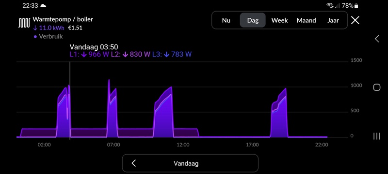

Ik draai sinds Juli op een daikin mono EBLA9 met een 500 liter vat en een Madoka thermostaat. Met douchen geen probleem. Sinds half oktober draait ook de verwarming in principe zonder problemen. Ik zie echter dat de circulatiepomp een aantal uur eerder start dan de compressor en dat ie door blijft draaien. De circulatiepomp draait zelfs als de woning op temperatuur is. Voor een run op het vat doet ie dat niet. Op zich heb ik geen probleem met deze werking, echter de circulatie "over" het vat zorgt dat het vat afkoelt. Ik heb de driewegkleppen en het leidingwerk op het vat gecontroleerd en dat klopt volgens tekening. Alvorens ik daar verder induik wil ik eerst het gedrag van de circulatiepomp begrijpen. Wat is jullie mening over deze werking? Oh, ik heb trouwens geen schema voor de ruimteverwarming, want dan was de warmtevraag continu.
Afbeeldingslocatie: https://tweakers.net/i/NpWwsTkhRbTsx8z7M9k7jm8S-fU=/800x/filters:strip_icc():strip_exif()/f/image/eMILlUtPHtfBmme1DPvz23lW.jpg?f=fotoalbum_large
