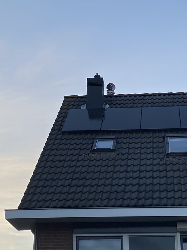

  • heritage
  • Registratie: Mei 2023
  • Laatst online: 26-04-2024
@_Piwi_ de woning is van 2000 en is redelijk goed geïsoleerd, niet zoals de huidige nieuwbouw helemaal kierdicht, maar wel goede isolatie.
Afbeeldingslocatie: https://tweakers.net/i/QVCHNDIoRsu6_8nyauXe-mbcbsw=/x800/filters:strip_icc():strip_exif()/f/image/FiH0XCqRS9KlmqHe9DEEKApb.jpg?f=fotoalbum_large
Zoals je ziet steekt de pijp wel boven de nok uit, maar hij zit ongeveer op dezelfde hoogte als dat andere ‘schoorsteen achtige ding’. Mijn vermoeden is dat er wel eens iets mee te maken kan hebben.
Bij andere mensen in de straat met dezelfde woning zit de pijp een stuk hoger dan dat ding.
  • _Piwi_
  • Laatst online: 16-10 20:41
Zoet er goed uit! Die pijp hoeft niet hoger. De isolatie verklapt het. Kachel met externe luchttoevoer is je oplossing. Want je huis heeft door mechanische ventilatie onderdruk waardoor je schouw nu als luchttoevoer dient.
