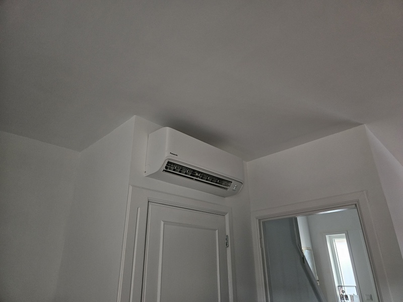

net ff gemeten en de AC unit zit op 70mm van het plafond.

Mijn vermoede is de 7cm vanaf het plafond 1 van de boosdoeners is. De unit zuigt warme lucht op en kan deze slecht extra verwarmen.
Boosdoener 2 is locatie van je unit.
Pak eens een el-cheapo batterij thermometer, hang die tijdelijk (al dan niet met plakband) bij je huidige thermostaat en laat deze daar 2 uur zitten. Lees je thermostaat en thermometer af en noteer het verschil in afgelezen temperatuur.
Herhaal dit bij je airco, hier lees je natuurlijk niet de airco temp af maar ga je hem vergelijken met ingestelde temperatuur. Hang de thermometer niet fysiek aan de airco maar er bijvoorbeeld 20 cm ernaast om doorstralingswarmte uit te sluiten.
Wat je nu dus kan meten is zijn de "werkelijke" temperaturen. En de ook wat ze noemen de warmtedeken die je bij je plafond zal hebben. Zo zou je dus ook op meerdere hoogtes kunnen meten om te zien waar de drop-off in temperatuur plaats vind.
Wat ik niet lees is of de de tips van lamellen stand wel geprobeerd hebt, wellicht wel maar anders is daar zeker het nodige mee te winnen.
Met de huidige locatie van de AC zie ik al enige echte oplossing het continu laten draaien en dmv externe ventilator de lucht te laten vermengen met de ruimte. Beter zou zijn de AC op 15cm (minimaal) vanaf het plafond te hebben. En eigenlijk ook meer in het midden van de ruimte. (zie ook installatie voorschrift, waarschijnlijk staat daar zelfs 20cm vanaf plafond in + minimale ruimte aan de zijkant)
Minimum hoogte tussen plafond is 70mm* (kan ook 85mm zijn maar dat is afhankelijk van een ander soort montage)
En aan de zijkant ook minimaal 100mm vrije ruimte.

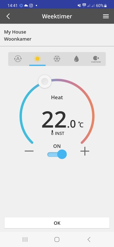

Ik volg dit topic even, want ik heb exact dezelfde klachten met mijn setje airco's. Ik heb een 6,8kw buiten unit, een TZ 2.0kw in de slaapkamer en een TZ 5.0kw in de woonkamer.
De weektimer staat ingesteld op 22 graden, vanaf 14:00 tot 23:59. Overdag koelt de woonkamer af tot zo'n 17 graden. Als de airco begint met verwarmen gaat die als een raket naar 19,5 graden en vanaf daar zeer langzaam richting de 21,5.
Ook hier lijkt de temperatuur van de 5.0kw te reageren als de 2.0kw aangezet wordt.
Ook heb ik last van het onregelmatige blazen op lagere fan standen. Heel vervelend, importeur heeft aan dat dit pendelen is omdat het element te warm wordt. Echter ben ik het daar niet mee eens omdat de uitblaastemperatuur dan niet bepaald warm is.
Ik heb eea bijgehouden qua instellingen en gemeten temperatuur.
Wat ik ook heel merkwaardig vind, is dat als de instelling op 22 graden staat, de woonkamer rond de 20 graden is en ik de airco daarna instel op 25 graden er vrij weinig gebeurt alsof er geen warmtevraag is.
En zoals jij aangeeft geeft de binnentemperatuur van de 2.0kw regelmatig temperaturen aan van boven de 30 graden, terwijl de slaapkamer altijd rond de 18 graden is.

dit is exact wat ik dus ook heb, zo te zien ook bijna de zelfde setup, alleen heb ik een 5,2kW buitenunit.
begint jou beneden unit ook warm te blazen zodra je je bovenunit erbij aan zet?
  • roald666
  • Registratie: April 2023
  • Laatst online: 19-10 12:35
ik kan in mijn weektimer trouwens ook de ventilator en lamellenstanden niet instellen. jij wel?
ik zie namelijk dat de jouer er ietsjes anders uit ziet als de mijne

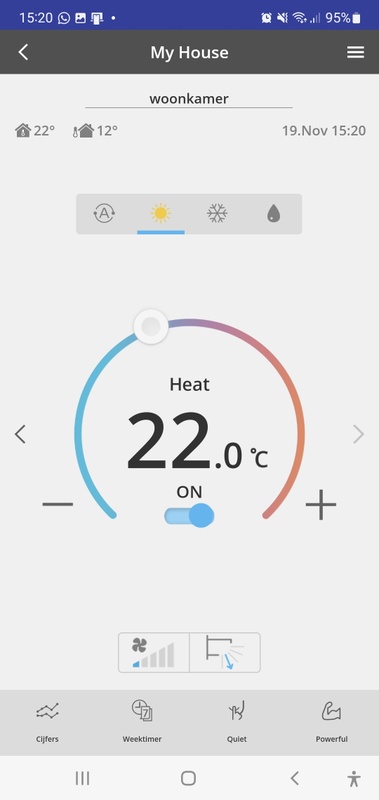

Danny96 schreef op zondag 19 november 2023 @ 14:18:
de importeur heeft gelijk. de uitblaastemperatuur heeft daar weinig mee te maken, het gaat om de druk in het systeem. lage fansnelheden en hoge vermogens in de buitenunit (vooral multi splits) komen dan heel snel in pendelbereik en moet de unit acties ondernemen om de drukken laag te houden.
[ Voor 15% gewijzigd door flippy op 19-11-2023 14:49 ]
  • Danny96
  • Laatst online: 20-10 22:12
flippy schreef op zondag 19 november 2023 @ 14:48:
Oke dan zit ik er naast, ben er verder ook niet op ingegaan. Hoe zorgt het onregelmatig blazen van de ventilator voor een andere druk in het systeem?
Dannybuurmans.nl/
  • flippy
flippy
Alle rechten voorbehouden.
Danny96 schreef op zondag 19 november 2023 @ 14:49:
ja, harder blazen is een poging om de druk omlaag te krijgen in verwarmingsbedrijf. in koelbedrijf zou de buitenunit harder gaan blazen.

Danny96 schreef op zondag 19 november 2023 @ 14:51:
Oke duidelijk, wel vervelend dat het dan blijkbaar (?) een producteigenschap is dat deze zo onregelmatig gaat blazen. Het lijkt mij fijner als die dan gewoon constant iets harder blaast. Op deze manier lijkt het wel alsof het tocht in huis haha.
daarom ook (mijn) advies om de fan harder te zetten. dat zal altijd resulteren in een comfortabele temperatuur omdat ie dan de rest van de variabelen gebruikt om de temperatuur te regelen.
en wil je geen tocht in huis had men geen L/L airco moeten nemen of voor een vloermodel binnendeel moeten gaan of natuurlijk een "volwaardige" L/W warmtepomp. dit gedrag is gewoon inherent aan airco's.

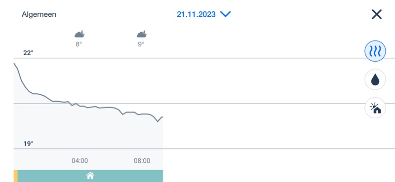

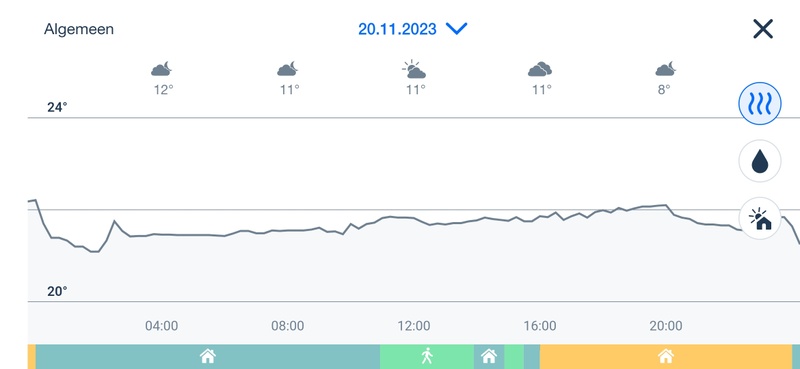

Ik heb de airco nu twee dagen ingesteld zodat hij aan blijft staan en ik moet zeggen, dat werkt heel goed. Het is nog een beetje spelen met de temperatuur, maar nu het huis goed warm blijft heeft de airco veel minder moeite om te verwarmen.
Hij loopt heel rustig en doet af en toe even bijverwarming. Fan staat standaard op de 3e stand en op temperatuur gaat de airco vanzelf uit. Het huis koelt ook minder snel af lijkt het.
Het onregelmatige blazen heb ik niet meer meegemaakt.
Er zit wel een verschil in ingestelde en actuele temperatuur; op 19 graden instelling houdt die de woonkamer op 20. Dus telkens 1 graden hoger.
In de nacht heeft de airco ongeveer 2kwh verbruikt volgens de app, maar dit is nog met vrij hoge temperaturen. 19 snachts en 22 overdag (dus werkelijk 20 en 23; dit ga ik nog aanpassen zodat het overdag rond de 20 binnen is.
Voorheen leek de werkelijke temperatuur lager dan de ingestelde temperatuur, nu is dat andersom.

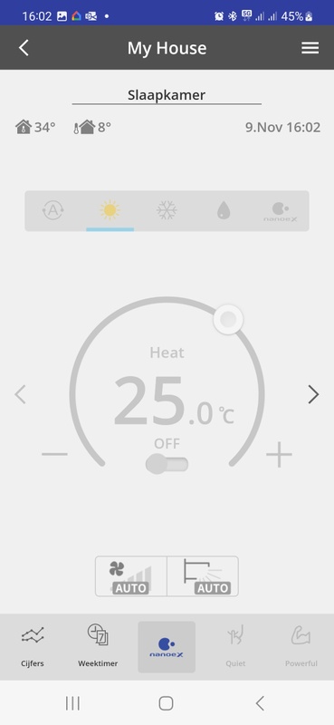

  • The-Source
  • Laatst online: 20-10 11:21
Hier meet de slaapkamer unit een temperatuur van 40graden? Dat de leidingen bij multi-split overal warm worden kan wel maar dat dit zoveel is bij de andere unit zou ik niet verwachten.
Taal fouten inbegrepen ;)
Skywindow plan je astro foto sessie
  • roald666
Ja klopt. Soms wel 42 graden. Terwijl die uit staat

Danny96 schreef op dinsdag 21 november 2023 @ 09:21:
dit is volledig in lijn met hoe een airco hoort te draaien. ;)
roald666 schreef op dinsdag 21 november 2023 @ 18:02:
dat kan betekenen dat het ventiel van dat binnendeel niet helemaal dichtgedraaid is. waarschijnlijk heeft die een paar stappen gemist en staat nu op een kiertje. even de stroom van de unit afhalen reset de ventielen.
