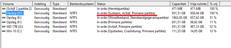

Ah sorry dan was ik niet helemaal duidelijk. Ik heb een SSD kaart (C) waar Windows op staat en 3 opslagschijven (D) (E) (F).
Opslag D is de schijf die ik wil vervangen. En ik heb dus alle bestanden van D verplaatst E en F. Dat is allemaal goed gegaan.
Afbeeldingslocatie: https://tweakers.net/i/Md8wsr5K8jEF9wRLSxKqvZAyG-g=/800x/filters:strip_exif()/f/image/Ih2mgPLkvPAk9XwYWQYf2mHf.png?f=fotoalbum_large
Het probleem is dat ik nu Opslag D wil formateren en eruit halen. Dat kan echter niet omdat zoals op de toegevoegde afbeelding te zien is hier nog systeem en en actief staat aangevinkt. Zolang ik die functies niet kan verplaatsen naar een andere schijf kan ik opslag D niet formateren.

Hoe heb je alles naar E en F verplaatst? Wat voor software/stappen?
De beste manier is om een kloon van je D schijf te maken op je nieuwe schijf, dat doe je met iets als Acronis, of Partition Master of iets wat hier op lijkt. Daarna zet je de computer uit, kan je D er uit halen en opstarten met je nieuwe schijf er in. Dan moet je mischien nog even de schijfletters goed zetten. Pas hierna (en als je zeker weet dat je niets kwijt bent enzo) de oude D schijf via een docking station of adapter aansluiten en die kan je dan gewoon formatteren.
