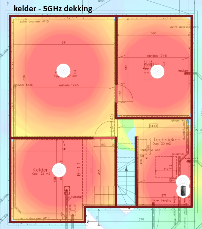

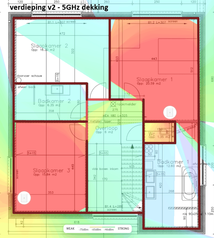

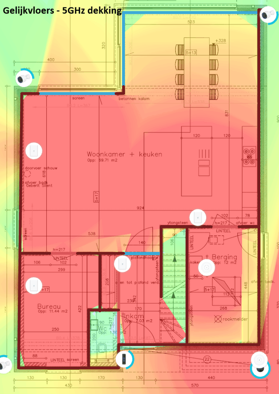

Met het Unifi Design Center ben ik de plaats van access points aan het bepalen voor mijn nieuwbouw. Om een goede 5GHz dekking te hebben moet ik volgens de tool quasi in elke ruimte een AP voorzien. Misschien is dit overkill of zie ik bepaalde zaken over het hoofd? Ik ben benieuwd naar jullie input.
Informatie over de woning:
  • De kelder (110m²) zal gebruikt worden als berging, techniekenruimte en twee hobbyruimtes.
    Op het gelijkvloers (130m²) is er een open woonkamer - keuken - eetruimte, de inkomhal strekt zich uit over twee verdiepingen.
    Op de eerste verdieping (110m²) zijn er drie slaapkamers en twee badkamers.
  • Tussen elke verdieping zit een vloerplaat uit gewapend beton. De binnenmuren bestaan uit snelbouwsteen van 14cm dik.
  • De access points die ik gekozen heb in de configurator zijn de Ubiquiti 'U6 in wall' en de 'U6 lite' waar het esthetisch aspect geen rol speelt.
  • Uiteraard zal ik niet elk AP op dag één installeren maar het is eerder een lange termijn plan.

Zie ik dat nu goed, en stel je nu voor 14 AP's te hangen in een ietswat-groter-dan-normaal huis ?
Ik ben niet anti-straling maar dit is wat te gek hoor .. ik denk dat 95% vd tweakers 1 AP per verdiep hebben hangen ..
een goede vuistregel is -65 RSSI op 5Ghz halen , elke kamer is echt overkill en gaat niets toevoegen :)
Wil je goed voorbereid zijn, kies dan voor overal dubbele UTP poorten

  • MeanMachine361
  • Laatst online: 19-09 19:10
ijske schreef op zondag 5 november 2023 @ 18:15:
In elke slaapkamer voorzie ik een dubbele aansluiting, in de bureau 3 x dubbele aansluiting en nabij de tv 2x dubbele aansluiting.
In de bureau en de slaapkamers zou telkens één dubbele aansluting ingenomen worden door een in wall access point die 4 x 1GbE poorten heeft. Aanbevelingen welkom :).
jadjong schreef op zondag 5 november 2023 @ 19:47:
Omdat een paar AP's 1-6dB terug draaien vanwege 'overkill' beter werkt dan een enkel AP een paar dB boosten omdat je ergens een gat hebt. Je zal misschien niet gelijk alle AP's kopen, zolang de kabel er maar ligt als je die plek toch nodig blijkt te hebben. Seamless roaming werkt het beste met */-20% overlap.
Als je AP's uit het zicht weg wilt werken heb je er ook meer nodig dan eentje die in het midden van de kamer tegen het plafond hangt.
Dit is eigenlijk mijn uitgangspunt geweest.
Op basis van jullie feedback heb ik alvast een AP in de berging, inkomhal en woonkamer geschrapt.
Een AP schrappen in slaapkamer 1 & 2 lijkt volgens de tool redelijk problematisch qua 5GHz dekking. In slaapkamer 1 wordt de volledige muur met slaapkamer 2 een kastenwand waar ik geen AP kan plaatsen.

Ik geloof overigens niks van de info uit je tool. Ik verwacht ik slaapkamer 2 gewoon dekking vanuit slaapkamer 1 bijvoorbeeld.
[ Voor 34% gewijzigd door FreakNL op 05-11-2023 22:03 ]
  • laurens0619
  • Laatst online: 23:16
Die tool, kun je daar instellen of een muur een geisoleerde buitenmuur is of een binnenmuurtje?
Wat die nu laat zien ziet er wel pessimistisch uit
Voor hoeveel db staat een kleur?

laurens0619 schreef op zondag 5 november 2023 @ 22:07:
In de tool (Unifi Design Center) kan je drie soorten muren ingeven (zie screenshot).
Afbeeldingslocatie: https://tweakers.net/i/Vo-TIy33BoHqfhTdr1q8WvoHkH4=/full-fit-in/4000x4000/filters:no_upscale():fill(white):strip_exif()/f/image/MNNeaOo1vJWuVxyIWy0uCN22.png?f=user_large
Na opzoekwerk kwam ik uit dat mijn binnenmuren, 14cm snelbouwsteen, ruw geschat een demping van 10dB geven. Dus heb ik ze ingetekend als buitenmuur omdat de binnenmuren in de tool overeenkomen met houten frame en gipsplaten.
Qua pessimistisch... het blijft natuurlijk een tool van Ubiquiti ;-).
In mijn vorige post staat de legende onder elke foto.

@MeanMachine361
Ik heb het even voor je getest (ap hangt in meterkast in hal).
Voor meterkast met opendeur: -56db
In woonkamer aan andere kant van muur waar ap hangt: -59db
In woonkamer 6 meter van ap (meterkast deur,/deur van hal naar woonkamer ertussen): -60db
In woonkamer6 meter van ap (meterkast deur/volle binnenmuur: -64db
Een meterkast is echt een dramatische plek voor een accesspoint trouwens maar door mijn hele woonkamer (6 bij 13 meter) zakt die niet lager dan 64db.
Binnenmuren zijn peanuts, verdiepingsvloeren zijn dramatisch. Op zolder staat een AP, als ik er recht onder sta in de slaapkamer (hemelsbreed 2 meter oid?) heb ik nauwelijks signaal...
De fout die ik bij dit huis heb gemaakt is in ieder kamer utp heb maar niet in de gang.
Als ik het opnieuw zou kunnen doen zou ik:
- 1 utp in midden woonkamer uit laten komen
- 1 utp in gang 1e verdieping
- 1 utp op zolder
Kijkende naar jouw plattegrond zou ik hem:
BG: 1 ap bij het woordje "betonnen kolom". Die heeft dan mooi vrij zicht naar de woonkamer, keuken en de werkkamer in.
1e verdieping: 1 AP in hal
Kelder: geen idee, moet je echt meten = weten
Buiten: Of alles bekabeld of 1 AP aan voorgevel en 1 AP een achtergevel

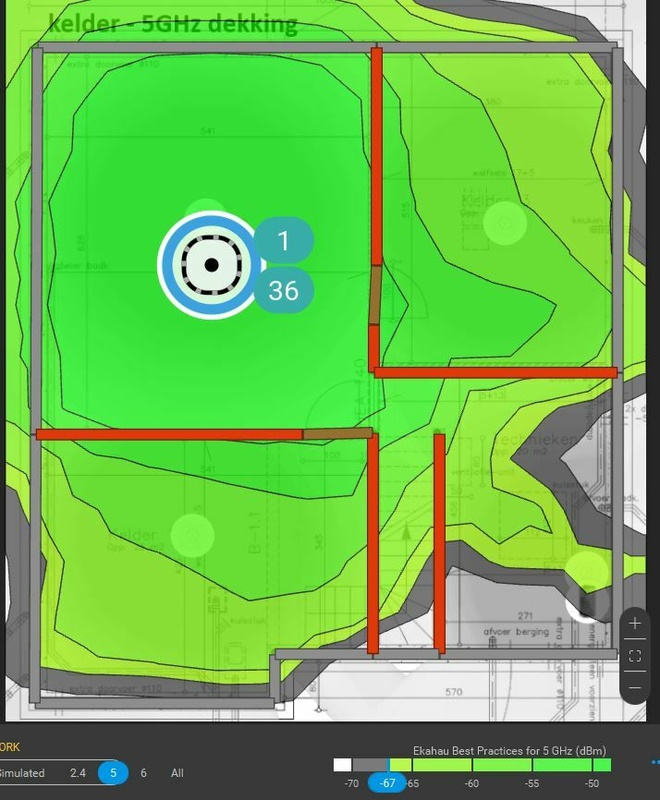

Je kan beter teveel aansluitingen voorzien dan te weinig zodat je nadien nog ruimte hebt om toestellen te plaatsen.
Los daarvan is je plan wel zwaar overkill, als ik 1x U6-Lite AP ingeef in de kelder krijg je dit wat al redelijk ok is. Als je nog een omvormer ofzo hebt zou ik wel een aansluiting voorzien voor een extra AP, maar ik vermoed dat je het met eentje wel haalt.
Ik noem 350m2 niet 'ietwat groter' haha. Wat een pand.
Ik heb hier op elke verdieping (50 m2 per verdieping) een AP hangen. In geval van TS zou bijv. 2 doen per verdieping.

  • mr_evil08
  • Laatst online: 21:19
Elke ruimte een accesspoint geven is overkill, 1 per verdieping is voldoende, heb je niet voldoende kan je altijd later nog uitbreiden.
(In ons kantoorpand heeft ook niet elke ruimte een AP en geeft alsnog uitstekend 5ghz ontvangst).
[ Voor 27% gewijzigd door mr_evil08 op 06-11-2023 12:06 ]

Ik heb een vergelijkbaar huis, zij het een stukje ouder; met 2 AP's overal dekking, AP nummer drie komt in de tuin. Ik mis even of je vloerverwarming hebt, dat kan het signaal serieus blokkeren, maar 1 AP per laag is dan nog steeds een valide uitgangpunt.
'Maar het heeft altijd zo gewerkt . . . . . . '

Eens met de meesten, 14 is veel en veel te veel, zeker voor 2,4Ghz.
Dan zul je echt om Co channel inteferentie onder controle te houden wat radio's moeten gaan uitzetten.
1, per woonlaag is meestal voldoende, 2 hooguit, probeer dit wel juist te plannen, met 2 ap's zou je mogelijk heel anders plaatsen als dat je er 1 per vloer zou toepassen.
Hou ook rekening met de gedachte dat veel ap's voor veel clients juist roaming issues gaat betekenen.
Te veel keuze uit alternatieve BSSID's kost ook recources.
