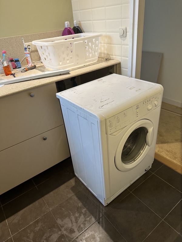

Ik heb een wasmachine van Indeset, ooit gekregen van een overleden tante van een kennis.
De trommel draait niet meer, de wasmachine
start het programma maar stopt op de helft met draaien.
Ik heb de filters, waar de bal zit al schoongemaakt. Ook de motor eens losgemaakt alle kabels opnieuw ingestoken.
Dan begint het weer te lopen en draaien maar stopt middenin het programma. Je hoort een tik van de motor en dan draait deze niet, dan blijft deze steeds tikken.
Iemand nog snelle aanraders van dingen die ik kan proberen. Machine is btw best oud denk 8 jaar ofzo.
Indien geen quickfix, nog aanraders voor nieuwe? Rond de 600 euro

Afbeeldingslocatie: https://tweakers.net/i/Nh72AVIvU3st3CCYNTZZLeHCVFY=/x800/filters:strip_icc():strip_exif()/f/image/Swrx9htnyzuz1Igg3NOKuKEE.jpg?f=fotoalbum_large
  • kEYZERK1NG
  • Registratie: September 2016
  • Laatst online: 29-06 16:21
Deze is het een Indeset wial143

GeeEs schreef op zondag 5 november 2023 @ 14:43:
Als de motor de eerste helft van het programma wel gewoon draait, dan lijkt het me toch niet dat de koolborstels het probleem zijn?!?
Klinkt eerder als een probleem met de programmaklok, of hoe noem je dat?!
Is het zo'n model waar de programma/draaiknop meedraait naar de verschillende fases binnen het wasprogramma ? Die liepen/lopen ook nog wel eens stuk. Is een soort tijdklok/schakelaar.
Maar geen idee welk model het hier over gaat?!?
Indien het zo'n ouder draaiknop model is, kan je de knop vaak wel een handje helpen door hem een tikje verder te draaien als hij vaststaat.
Hangt af van de manier waarop de koolborstels zijn versleten. sosm gaat het goed tot bijvoorbeled het eerste centrifuge-moment, of gewoon tot ergens havlerwege. de versleten borstels worden warm door de wrijving en maken vervolgens net niet genoeg contacct meer, dat gebuerd veel vaker. als borstels korter dan 15mm zijn is dat toch heel vaak het probleem, ook als een machien halverwege het programma stopt.
  • kEYZERK1NG
Moet even de juiste koolborstels vinden en bestellen.
ga dit proberen.

Het is een Indeset Wial 143
  • GeeEs
  • Laatst online: 12:21
Dat is een machine met koolborstel motor inderdaad.

topicstarter had het model al genoemd en die heeft weldegelijk koolborstels. en nergens staat dat het altijd identiek op hetzlefdde moemnt gebuerd, en zelfs dat kan wel want de machine zal altijdd op hetzlefde moment ongever even warm zijn. het fenomeen dat een koolborstelmotor begint te klikken maar niet meer draait wijst heel erg op koolborstels. en aangezien de motor het nog wel doet in het egin is de motor blijkbaar niet doorgebrand. (hoeft overigens ook niet als de mtor vanaf hegt begin al niks doet want bij heel erg versleten kolborstels start hij direct al niet).
andere oorzaken van niet doorlopende programma's zoals kapot verwarmingselement heeft heel andere symptomen dus ik houd het toch echt op de koolborstels.

Vaak zijn de koolborstels op een punt dat draaien nog wel gaat, maar tussen centrifuge niet, dus stop ie ermee halverwege. koolborstels kost een tientje, dus ..

Ik heb in ieder geval 2 stuks koolborstels besteld. De mijne waren zo goed als weggesleten

Doet het weer, bedankt voor de tips.
18 euro voor setje aftermarkets top. Draait als een tierelier
