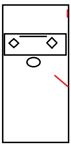

Momenteel heb ik qua voedingskabels alles in 2 stekkerdozen zitten van 8 aansluitingen. Waarbij ik 1 stekkerdoos in de andere heb zitten. ( :X ) Waarom? Vanwege mijn studio indeling staat mijn kamer vullende bureau op 1/3 van mijn kamer. Hierdoor kan ik niet bij de stopcontacten komen zonder onder mijn bureau door te kruipen.
Daarom heb ik het zo ingedeeld dat ik na het afsluiten van mijn PC alleen maar één stekkerdoos hoef uit te drukken waar ik onder mijn bureau, met mijn voet bij kan. Tevens heb ik sinds mij nieuwe PC build last van zoemende monitoren (speakers), wanner mijn GPU onder load is. Dit heeft er waarschijnlijk mee te maken dat de PC + speakers in dezelfde verdeel doos zit.

Hierbij nog even mijn huidige situatie. Op het rode streepje boven aan zitten 2 geaarde stopcontacten.
Afbeeldingslocatie: https://tweakers.net/i/-ASHH5zkkpXvYQ351A3WxH_wQhk=/full-fit-in/4000x4000/filters:no_upscale():fill(white):strip_exif()/f/image/L7tXs2vaMGyjcPEr3TpNOVgX.png?f=user_large
