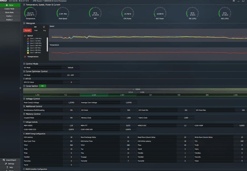

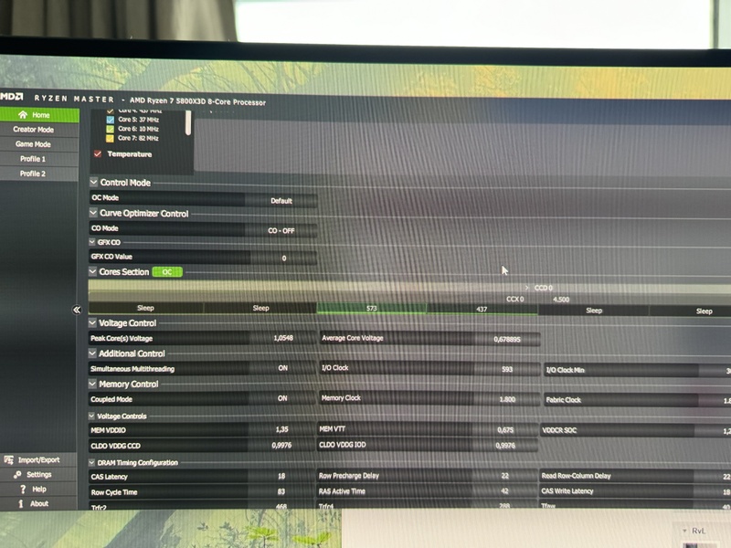

Plaats eens wat fotoś van je kast en wat de Voltages zijn
  • richards3
Afbeeldingslocatie: https://tweakers.net/i/dWg_Tztb-MRMGMCnSefelKADHvo=/800x/filters:strip_icc():strip_exif()/f/image/amVVu8QyTASzVHxkv5hRzRIy.jpg?f=fotoalbum_large
  • richards3
Afbeeldingslocatie: https://tweakers.net/i/Cxm0lz36kPOYSj7M0KWokOAZqPk=/800x/filters:strip_icc():strip_exif()/f/image/UHaZIRkLZwT1dIRY4aIG9Tb1.jpg?f=fotoalbum_large

maak een screenshot, dat is duidelijker

  • richards3
Hier screenshot, na aantal minuten COD. hier wordt die dus 70 graden wat me prima lijkt.
De hoge temp is dus in MSFS2020
Afbeeldingslocatie: https://tweakers.net/i/ibywk7jWBI6FlGDpOvRCV24O9mI=/800x/filters:strip_exif()/f/image/pyz1ARBp9Kky5fA11E15ZS1u.png?f=fotoalbum_large

Core voltages zijn te hoog voor deze koeler. zet ze vast op 1.2V. Zelf tunen, ipv alles op AUTO
