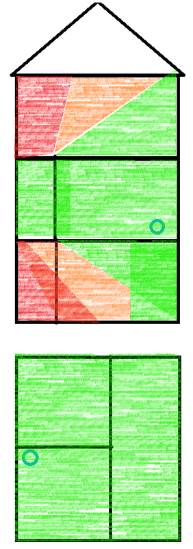

  • qmarrr
  • Laatst online: 01-09 20:36
Geen Batterijbesparing of iets aan. enig verschil wat ik zie is tussen 40mhz (~120UP/Down) en 80mhz (~500 UP/Doen).
Naja daar ben ik wel blij mee. Nu nog de vraag waarom de range zoooooo slecht is. Kan ik daar nog waar doen?
De AP staat op de tweede verdieping. ( ik dacht van af hier kan hij het hele huis wel pakken zoals de AX55)
Heb een beetje in Paint visueel proberen weer te geven hoe het zit.
Groen: prima verbinding
Orange : 1 a 2 strepen bij de wifi
Rood: Helemaal geen netwerk.
Ik heb nog niet geprobeerd om de AP volledig op 2.4ghz te zetten en dan te checken. (Maar daarvoor kocht ik deze ook niet eigenlijk )
Afbeeldingslocatie: https://tweakers.net/i/JLxp52x3QjAj69CKY7QtsHZh2gg=/x800/filters:strip_exif()/f/image/dUUsSsSR600i0SDi5Sa8qQGl.png?f=fotoalbum_large
Afbeeldingslocatie: https://tweakers.net/i/HgWaM-7RRzBnXkrFFMZEre8T4i4=/x800/filters:strip_exif()/f/image/cNvN4lC3JjzZQtOnQQDQGlkA.png?f=fotoalbum_large
