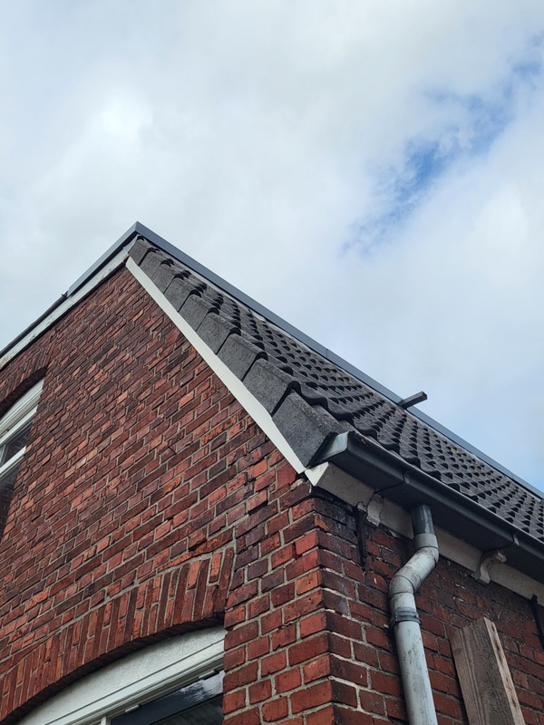

Doe eens een foto van de buitenkant. Kan ook zijn dat de gevelpannen of het lood niet goed aansluiten en dat alleen bij een bepaalde windrichting het water onder het lood of de pannen of de binnenmuur wordt geblazen. Dat hout gaat niet uit zichzelf rotten. Purren kan het vocht ook opsluiten of een andere kant op dwingen waardoor het probleem kan verergeren.

Een foto van de buitenkant, zonder ladder :-)
Afbeeldingslocatie: https://tweakers.net/i/FDAP3y5MgmCSbu9syJDqcUzeRKs=/x800/filters:strip_icc():strip_exif()/f/image/2EsOXRA247lVKbzln0WkcTRz.jpg?f=fotoalbum_large
Volgens mijn buurman zijn de dakpannen ergens in de jaren 90 vervangen en ws dus ook die hoekpannen? die er nu opzitten. De windveer heb ik ooit eens bekeken en dat stuk zag er nog prima uit. Het bitumen dak is 2 jaar geleden vervangen inlcusief nieuwe waterafvoer.
Wat betreft de pur/glaswol opmerkingen, tja maar dat gaat dan direct tegen de dakpannen aan.... lijkt mij niet heel handig?

Buitenkant ziet er inderdaad behoorlijk goed uit.
Waar ik me dan zorgen over zou maken is waar de dragende balk de muur in gaat (bovenste blauwe pijltje).
Weet je 100% zeker dat daar geen vocht meer inkomt? Het lijkt alsof het daar in het verleden flink gelekt heeft waardoor er nu witte schimmel op zit. Wanneer dat om een of andere reden weer vochtig wordt, bijvoorbeeld door verkeerd te isoleren waardoor het vocht niet uit de balk kan verdampen dan zal die balk op die plek op den duur gaan rotten en (in het ergste geval) gaan doorzakken/afbreken.
Het is een oud huis met (deels) enkelsteens muren, ik zou me goed laten adviseren hoe te gaan isoleren, ik ben daar ook geen expert in.

Ook gezien idd en moet daar ook nog weer even goed naar kijken. Misschien ook door de koude brug die ontstaat omdat de balk in de muur ligt? En eens dat het ooit flink nat geweest is
