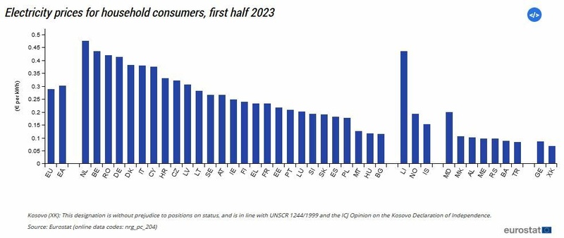

Het probleem is ook dat als je nu echt klimaat en ecologisch duurzaam elektrificeert, je vrijwel all aardgas infrastructuur (inclusief de gascentrales die omgebouwd moeten worden voor waterstof) kan afschrijven. Die moet je dan vervangen voor nog meer elektriciteitsnet dat nu toch al belast is door nog meer wanbeleid. Dat kost de overheid enorm veel geld en tijd, op een moment dat de arbeidsmarkt aan het instorten is omdat er systematisch meer mensen met pensioen gaan dan de arbeidsmarkt betreden. De overheid heeft juist veel meer inkomsten nodig om al die pensioenen en gezondheidszorg te betalen. Maar omdat onze politiek zo rechts is in dit land (de politici dus, niet noodzakelijk de bevolking), is het politiek onbespreekbaar om dit te gaan bekostigen uit vermogen. Dus zal elke laatste cent uit de alsmaar krimpende beroepsbevolking alsmede ook gepensioneerden worden gewrongen. Dat zijn dit soort belastingen.
Afbeeldingslocatie: https://ec.europa.eu/eurostat/statistics-explained/images/b/b1/Share_of_energy_from_renewable_sources%2C_2021_%28%25_of_gross_final_energy_consumption%29.png
https://ec.europa.eu/euro...l_energy_consumption).png
Afbeeldingslocatie: https://tweakers.net/i/G-9wmz33cdq8tJLZqHf48tnE5tw=/800x/filters:strip_icc():strip_exif()/f/image/s3ybzuClgRay16bPKftU12RO.jpg?f=fotoalbum_large
https://ec.europa.eu/euro...ctricity_price_statistics
We hebben hier helemaal niks over te zeggen omdat de meeste burgers het niet eens doorhebben dat we zowat het smerigste jongetje van de klas zijn en ook nog eens het meeste betalen. Als mensen dit namelijk door hadden, dan kregen we opeens een heel ander, veel fundamentelere verkiezingscampagne. Bestaanszekerheid is immers ook dit, maar ik hoor dit niet. Ik kijk namelijk graag naar waar het niet over gaat tijdens die debatten. Dat is vaak veel leerzamer dan waar ze het wel over hebben. ;)
