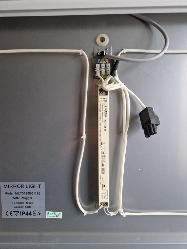

Heb de spiegel even losgehaald en zie dat er een ballast aanwezig is.
Zie dat deze ballast geschikt is voor 28W T5, maar er zit een 54W T5 TL-balk in, dat lijkt me sowieso een/het probleem.
Afbeeldingslocatie: https://tweakers.net/i/LvVcR43S5SBI4X7sl726bEQXYVI=/x800/filters:strip_icc():strip_exif()/f/image/si1JlxRid9lM6zrkFpTbYpVQ.jpg?f=fotoalbum_large
Makkelijkste en beste lijkt dan nu inderdaad een LED variant te plaatsen. Daarvoor gaat idealiter de ballast eruit, en moet ik zorgen dat de 220 TL LED maar aan één kant gevoed wordt, verder is is 't plug&play zo lees ik.
  • JBS
T5 LED geplaatst, ballast er tussenuit, opgelost 😀
