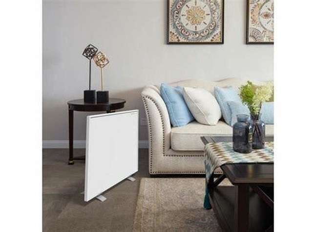

Waarom niet gewoon toch een veilig IR paneel? Geen brand gevaar, wel aangename warmte. Afbeeldingslocatie: https://tweakers.net/i/hjMGe-rz6YQvnso_NgbHM8jSaEE=/full-fit-in/4920x3264/filters:max_bytes(3145728):no_upscale():strip_icc():fill(white):strip_exif()/f/image/n7VctlpLa36EIloTlQV7GwYQ.jpg?f=user_large

nachtnet schreef op vrijdag 3 november 2023 @ 17:58:
we willen per se een houtkachel of minstens kolen, niks elektrisch/gas
