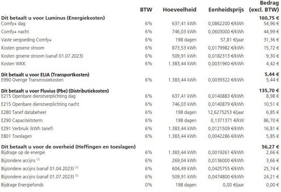

Hallo, graag had ik mijn verbruik willen monitoren via een slimme meter app en dit niet alleen in kwh maar ook in Euro.
Maar welke tarieven moet ik hier inbrengen? Indien ik mijn afrekening bekijk heb ik een prijs dag en nacht maar hier komen verschillende extra kosten (energie/transport/distributie en heffingen) bij. Idem voor het tarief voor injectie. (ter info mijn leverancier is Luminus (comfy + dag/nacht) en ik gebruik de homewizard p1 app als monitor

Ik weet niet hoe het gaat bij de Homewizard P1 maar bij de mijne,
Variabele kosten dag bij elkaar optellen --> piek kWh prijs
Variabele kosten nacht bij elkaar optellen --> dal kWh prijs
Vaste kosten per dag bij elkaar optellen --> Vaste kostren per dag
Bij ziet het er dus zo uit:
Contractprijzen
Daltarief tarief 1 €0,307540
Normaaltarief tarief 2 €0,307540
Gas €1,357499
Daltarief teruglevering tarief 1 €0,307540
Normaaltarief teruglevering tarief 2 €0,307540
Vaste kosten per dag €0,431246

Hallo Pendora,
Bedankt voor je feedback. Alleen zijn bij mij alleen de energiekosten en een deel van de distributie kosten gesplitst in dag/nacht. De overige kosten/heffingen niet. Zie bijlage. Wat doe jij hiermee?

Staat er geen totaal tarief op de website voor dag en nacht?. Vattenfall doet dat namelijk wel. Daarna specificeren ze het met alle heffingen.
dingen zoals een vaste vergoeding kun je niet meenemen in de app per kWh.

Ok bedankt voor de tips. ik heb wat gevonden op de site van luminus. Natuurlijk blijft het dan ver van nauwkeurig en zeker met de berekening van de verbruikspiek.
